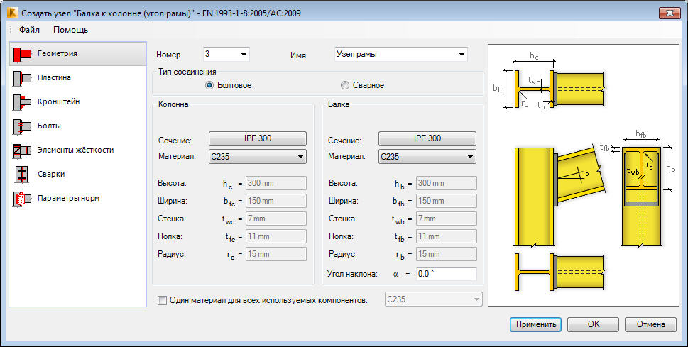

Геометрические характеристики стального узла «балка-к-колонне» включают:
Можно создать два типа соединения «балка-к-колонне»:
Геометрические характеристики и материала стальной колонны и балки, для которых надо создать соединение, представляются в центре диалогового окна.
После выбора опции Один материал для всех используемых компонентов, балка и колонна изготавливаются из одного и того же материала.
Прим.: Количество закладок в этом диалоговом окне зависит от выбранного типа соединения: болтовое или сварное.
