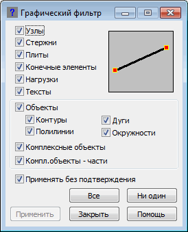

Графический фильтр
Диалоговое окно Фильтр графического выбора, где указывают элементы конструкции в чертежной области, доступно:
В диалоговом окне предусмотрены следующие опции:
Узлы
При выборе () в области графического просмотра будут выбраны узлы конструкции.
Если же опция будет выключена, то в области графического просмотра узлы выбираться не будут.
Стержни
При выборе () в области графического просмотра будут выбраны стержни конструкции.
Если же опция будет выключена, то стержни не будут выбираться.
Плиты
При выборе () в области графического просмотра будут выбраны плиты.
Если же опция будет выключена, плиты не будут выбираться.
Конечные элементы
При выборе () в области графического просмотра будут выбраны сгенерированные для модели конструкции конечные элементы.
Если же опция будет выключена, то конечные элементы выбираться не будут.
Нагрузки
При выборе () в области рисования будут выбраны приложенные на конструкцию нагрузки (это относится к графическому представлению всех нагрузок).
Если же опция будет выключена, то нагрузки не будут выбираться.
Тексты
При выборе () в области графического просмотра будет выбран текст.
Если же опция будет выключена, то текст выбираться не будет.
Объекты
При выборе () в области графического просмотра будут выбраны все опции, связанные с объектами (дуги, окружности, плиты, полилинии, контуры и т.д.).
Если же опция будет выключена, то не будет выбрана ни одна из опций, связанных с объектами.
Контуры
При выборе () в области графического просмотра будут выбраны созданные в конструкции контуры.
Если же опция будет выключена, то контуры выбираться не будут.
Полилинии
При выборе () в области графического просмотра будут выбраны созданные в конструкции полилинии.
Если же опция будет выключена, то полилинии выбираться не будут.
Дуги
При выборе () в области графического просмотра будут выбраны дуги, созданные в конструкции.
Если же эта опция будет выключена, то дуги выбираться не будут.
Окружность
При выборе () в области графического просмотра будут выбраны окружности, созданные в конструкции.
Если же опция будет выключена, то окружности выбираться не будут.
Cложные объекты
При выборе () в области графического просмотра будут выбраны созданные в конструкции сложные объекты, т.е. такие объекты, которые получаются в результате экструдирования и вращения.
Если же опция выключена, то сложные объекты не будут выбираться.
Части сложных объектов
При выборе () в области графического просмотра будут выбраны части сложных объектов (объект, который был использован для экструдирования и вращения, стороны, основание и верх сложных объектов), созданных в конструкции.
Если же опция будет выключена, то части сложных объектов выбираться не будут.
В правой части диалогового окна имеются две кнопки:
В нижней части диалогового окна находится поле Применить (без подтверждения), при выборе которого кнопка Применить будет неактивной, а при ее выключении, кнопка Применить станет активной и тогда можно будет подтвердить опции диалогового окна.
