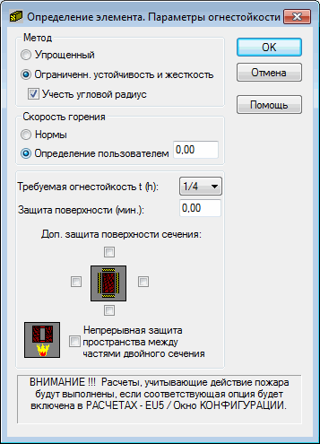

Эта опция используется для определения параметров огнестойкости элемента из древесины. Эта опция доступна после нажатия на кнопку Пожар в диалоговом окне Определение элемента - Параметры. Диалоговое окно будет выглядеть так:
В этом окне можно определить следующие дополнительные параметры элемента :
- Метод расчета (упрощенный, ограниченное сопротивление и жесткость)
- Скорость горения
- Время требуемой пожароустойчивости
- Защита поверхности; общее время расчета пожара = время требуемой пожароустойчивости - защита поверхности; если время защиты поверхности больше или равно времени необходимой пожароустойчивости, тогда общее время равно или меньше нуля; секция полностью защищена от огня
- Дополнительная защита сторон сечения (должны отображаться стороны сечения, которым необходима такая защита)
- Если строительная секция состоит из двух частей, нужно проверить защищено ли место между двумя частями этой секции по всей длине балки/колонны.
Прим.: Для расчета последствий пожара, выберите Расчет распознавания возможных последствий пожара в диалоговом окне Конфигурация.
