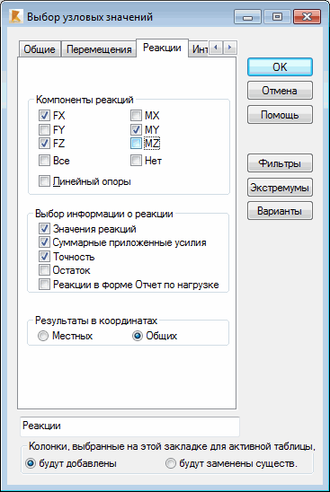

Если в диалоговом окне Выбор узловых значений перейти на закладку Реакции, то на экране появится следующее диалоговое окно.
Могут быть выбраны и отображены следующие компоненты внутренних усилий.
Можно также показать величины линейных реакций для опор, определенных как линейные на краях. Величины линейных реакций представляются в узлах, принадлежащих линейной опоре на краю. В остальных опорных узлах величина будет показана как N/A. Величины линейных реакций вычисляются как величина реакции в узле, деленная на половину длины сторон элементов, соединяющихся в узле. Единица измерения линейной реакции – это сила или момент на единицу длины.
В поле Выбор информации о реакции могут быть определены следующие параметры.
Если выбрана эта функция, то к таблице добавляются дополнительные строки.
Сумма сил указывается для каждого направления глобальной системы координат.
Сумма моментов (для суммы реакций и суммы сил ) определяется относительно точки с координатами (0,0,0). В программе учитываются моменты и силы, действующие на определенных расстояниях от точки с координатами (0,0,0).
Для квадратических комбинаций в вариантах сейсмических или модальных расчетов сумма реакций и сумма сил определяются не добавлением квадратических комбинаций реакций в отдельных узлах, а увеличением сумм соответствующих величин и сумм сил в случае вычисления форм колебаний.
Первое значение погрешности
Для каждого узла конструкции программа выбирает максимальные значения силы F и максимальные значения моментов - maxM, а также подсчитывает и показывает невязки уравнений равновесия - "остаточные силы"- F (RF) и "остаточные моменты" - M (RM). Далее для каждого узла рассчитываются отношения RF/max F и RM/max M. Первое значение погрешности принимается равным максимальному из этих отношений.
Второе значение погрешности
Программа рассчитывает невязки уравнений равновесия опорных узлов - "остаточные силы RF и остаточные моменты RM. Затем для каждого узла рассчитываются следующие отношения: |RF| / |Реакция F| и |RM| / |Реакция M|; значение погрешности будет равно максимальному из полученных значений. В этом случае F, RF, M и RM считаются векторами.
Значение погрешности для комбинации типов нагрузок рассчитывается следующим образом. Например, комбинация из 1000 типов нагрузки с погрешностью каждого типа, равной 0.001, будет иметь погрешность, которая равна 1.0.
Ниже располагаются опции, предоставляющие возможность выбрать систему координат, в которой будут представлены полученные значения реакций (локальная или общая системы координат).
