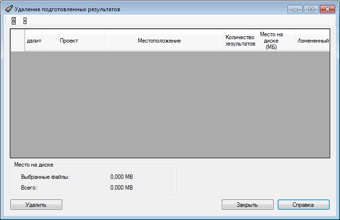

Это диалоговое окно удаления предварительно подготовленных результатов для демонстрации карт в структурных моделях без использования Robot. Объекты можно запустить одним из следующих способов:
- Необходимо выбрать меню Пуск > " Программы > Autodesk > Autodesk Robot Structural Analysis Professional 2015 > Настройки > Удалить предварительно подготовленные результаты.
- Нажмите кнопку "Удалить" в диалоговом окне "Настройки" во вкладке "Дополнительно".
Следующие инструменты отображаются в верхнем диалоговом окне.
- Выбор всех подготовленных результатов в списке.
- Отмена выбора всех подготовленныъ результатов в списке.
Таблица, в которой содержатся файлы с подготовленными результатами для структурных моделей (плита/каркас и объемные структуры) отображаются в центральной части диалогового окна.
В следующей таблице столбцы - это параметры для файлов.
- "Удалить" - если включено, показывает результаты, которые должны быть удалены.
- "Проект" - имя файла, для которого подготовлены результаты.
- "Местоположение" - путь по каталогу к файлу, для которого подготовлены результаты (папка и имя файла).
- "Количество результатов" - количество подготовленных результатов для данного файла.
- "Пространство на диске и Изменения" - общий размер файла и информация о последних изменениях файла.
Следующие инструменты отображаются в нижней части диалогового окна.
- "Удалить": Удаление выбранных файлов, содержащих подготовленные результаты для плиты/каркаса и объемных структур.
- Информация относительно пространства на диске влияющего на результаты (выбранные результаты и все результаты).
