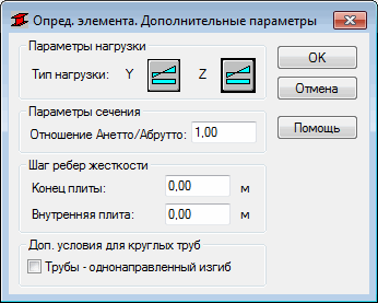

Эта опция используется для описания дополнительных параметров типа стальных стержней, назначаемых нормами. Она активируется нажатием на кнопку Больше, расположенную в диалоговом окне Определение элемента.
Здесь могут быть заданы следующие параметры:
Это отношение принимается во внимание лишь в случае растягивающего усилия в ванте. Этот коэффициент определяет отношение площади поперечного сечения элемента с учетом отверстий под болты и заклепки к полной площади поперечного сечения.
