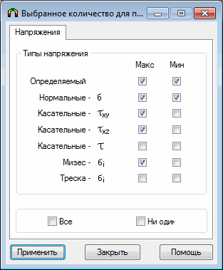

Закладка Анализ напряжений. Конструкция представляет значения напряжений в выбранных стержнях конструкции. Типы напряжений, представленные на закладке, выбираются в показанном ниже диалоговом окне, которое появляется на экране, как только в контекстном меню правой кнопкой мыши будет выбрана опция Столбцы таблицы.
Для презентации могут быть выбраны минимальные и максимальные значения всех доступных типов напряжений и напряжений, определенных пользователем.
