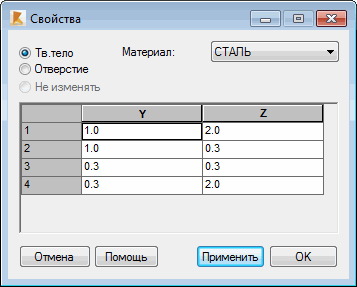

Свойства
Эта опция позволяет определить свойства материала для выбранной части поперечного сечения стержня. Перед тем как определять свойства материала пользователю необходимо определить контур для которого будет применены новые свойства.
Опция активизируется одним из следующих способов:
  1. нажать Инструменты > Определение сечение;
  2. нажать меню: Контур > Свойства.
Использование контура для определения поверхности сечения или отверстий, расположенных в определяемом сечении (это возможно для определения железобетонного сечения со стальными или алюминиевыми профилями). Определить свойства выбранного контура в диалоговом окне. Координаты характеристических точек контура представлены в таблице в нижней части диалогового окна.
Если выбраны оба типа и отверстие, и контур и должен быть изменен материал контура, то становится доступной опция Без изменений. При ее выборе отверстие будет заменено по отверстие после модификации, а контур остается контуром.
