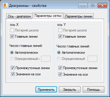

Как только в диалоговом окне Графики. Свойства выбрана закладка Параметры сетки, на экране появляется показанное ниже диалоговое окно.
Диалоговое окно позволяет пользователю определить параметры изображаемой на графике ортогональной сетки в направлениях осей X и Y. Имеются следующие опции:
- Логарифмический масштаб – опция включает/ выключает логарифмический масштаб для данной оси;
- Главные линии - опция включает/ выключает изображение главных линий сетки;
- Число главных линий – опция определяет число главных линий сетки, показанных на графике;
- Промежуточные линии - опция включает/ выключает изображение промежуточных линий сетки;
- Значения на оси - включает/ выключает изображение на осях значений координат.
