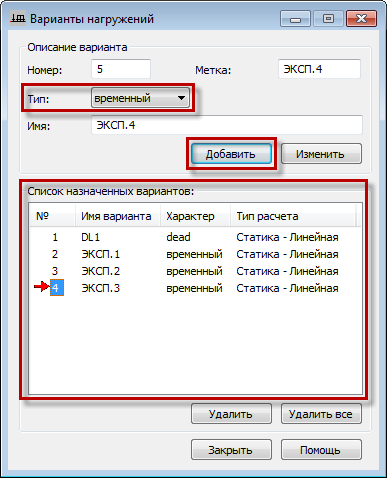

  2. Щелкните (Нагрузки Варианты нагружений).
    Откроется диалоговое окно "Варианты нагружений".
    Прим.: Вариант нагружения DL1 с нагрузкой от собственного веса автоматически добавляется в список назначенных вариантов при генерации расчетной модели.
  3. Выберите "временный" в списке "Тип" и нажмите кнопку Добавить, чтобы назначить временную нагрузку.
    Нагрузка ЭКСП.1 будет добавлена в список назначенных вариантов
  4. Нажмите Добавить дважды, чтобы создать еще две временные нагрузки с именами ЭКСП.2 и ЭКСП.3.
  5. Все нагрузки теперь готовы для применения к конструкции.
  6. Нажмите Закрыть.
