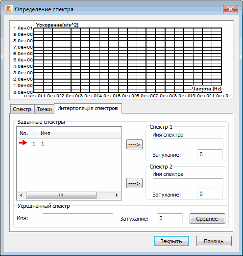

При выборе закладки Интерполяция спектра в диалоговом окне Определение спектра появляется диалоговое окно, показанное ниже.
Верхняя часть диалогового окна содержит поле с координатной системой, в которой определяется спектр для интерполяции и представляются получаемые результаты. Для интерполяции спектра следует:
График интерполированного спектра будет показан красным цветом в координатной системе, расположенной в верхней части диалогового окна. Результирующий спектр будет также добавлен в список спектров.
Если интерполированный спектр определен в другом интервале (например, один спектр определен в интервале [0;2.5], а другой - в интервале [0;3] ), то значение первого спектра будет продолжено постоянным на интервал (2,5;3,0).
