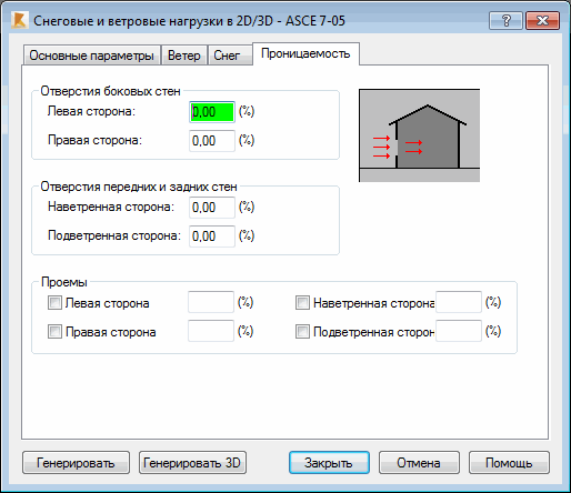

Открывают диалоговое окно Cнеговые/ветровые нагрузки и переходят на закладку Проницаемость, тогда на экране появляется показанное ниже диалоговое окно.
Это диалоговое окно используется для определения проницаемости стен конструкции. Проницаемость стен имеет прямое влияние на определение коэффициентов внутреннего ветрового давления. Как только пользователь выбрал опцию в верхнем правом углу диалогового окна, на экране отображается иконка, на которой схематически представлена выбранная опция.
Приведенное выше диалоговое окно разделено на два поля, которые содержат следующие группы опций.
В полях Отверстия в боковых стенах и Двери имеются такие опции:
Поле Отверстия в передней и задней стенах содержит опции, позволяющие определять значения проницаемости стен (фасада, задней стены, спереди и сзади).
