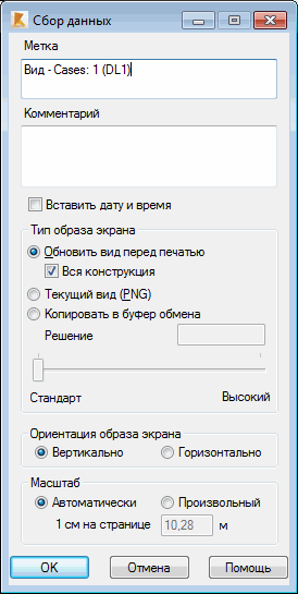

Чтобы сохранить текущий вид, который должен использоваться для проектной документации, необходимо выбрать команду меню Файл / Захват экрана или нажать на кнопку
Список образов экрана находится на закладке Захват экрана, диалогового окна Формирование отчета. Отсюда образы экрана можно перенести в проектную документацию конструкции.
Для сохранения образа экрана поступают следующим образом:
- Вводят имя в текстовое поле.
- Вводят комментарий в поле Комментарий (не обязательно).
- Если необходимо, выставляют дату и время (см. ниже раздел Добавление даты и время ).
- Выбирают опцию тип Захвата экрана(см. ниже опция Тип захвата экрана).
- Выбирают расположение захвата экрана (вертикальное или горизонтальное).
- Выбирают масштаб захвата экрана (автоматический или определенный пользователем).
- Нажимают на кнопку ОК.

Опции Типа захвата экрана
- Вид обновляется при печати: образ экрана обновляется в документации после изменений модели конструкции и содержит текущую геометрию, данные и результаты расчетов. Вид меняется каждый раз перед печатью или просмотром.
- Когда выбирают опцию Вся конструкция, образ экрана автоматически обновляется со всеми элементами. Это обновление должно включать в себя стержни, панели и другие объекты добавленные позже. Если опция Вся конструкция выключена, то новые элементы в вид конструкции не включаются. Следует еще раз подчеркнуть, что отчет подготавливается с изменениями геометрии, включенными в вид конструкции (например, удаление элементов).
- Текущий вид(PNG) – захват экрана будет представлять собой рисунок в формате *.PNG Рисунок показывает состояние проекта в момент захвата экрана. При изменении модели конструкции ее вид может не соответствовать данным. Преимущество сохранения захвата экрана в формате *.PNG заключается в том, что файл будучи созданным однажды не генерируется вновь, что особенно важно при анализе результатов расчета больших конструкций.
- Копировать в буфер обмена: Образ экрана сохраняется в буфер обмена в текущем виде и может быть вставлен в документацию.
- Разрешение ползунок: Доступно, когда текущий вид (PNG) или выбрана опция Копировать в буфер обмена. Используйте этот параметр, чтобы задать разрешение экрана. Выбранные настройки разрешения отображаются в поле над ползунком.
