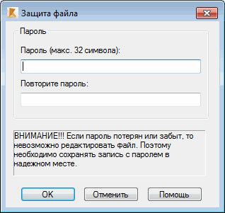

Выберите Инструменты / Защита паролем для блокировки доступа к файлу *.rtd в случае, если файл с результатами послан клиентом для проверки и рассмотрения. Опция доступна из меню при выборе команды Инструменты / Защита паролем.
Как только опция активизирована, на экране появляется показанное ниже диалоговое окно. Пароль может состоять из некоторой комбинации букв и цифр.
Количество знаков в комбинации не может превышать 32. Пароль нужно хранить в надежном месте. Если пароль забыт, то открыть файл с моделью конструкции будет невозможно.
