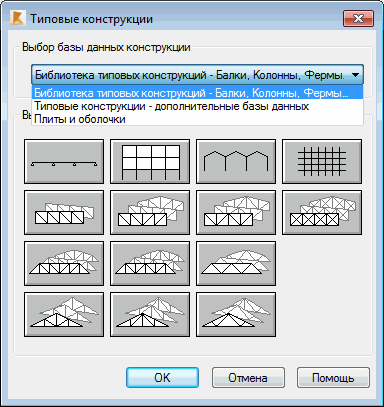

Имеется также возможность сочетать переменные с некоторыми элементами, которые размещаются в диалогах ввода, и ассоциировать переменные со специфическими типами контроля, если значение переменной введено не в цифровом виде, а взято из уже существующей части модели указанием некоторых узлов, расстояний между узлами и т.д. Это позволяет просто присоединять параметризованную часть конструкции к другой части, созданной ранее.
Диалоговые окна ввода могут также содержать рисунки, поясняющие, что означают те или иные переменные.
Более того, библиотека параметризованных конструкций может быть подготовлена заранее и самостоятельно с помощью технической поддержки приспособлена к индивидуальным потребностям пользователя.
В программе Robot существуют три способа загружения параметрических конструкций:
