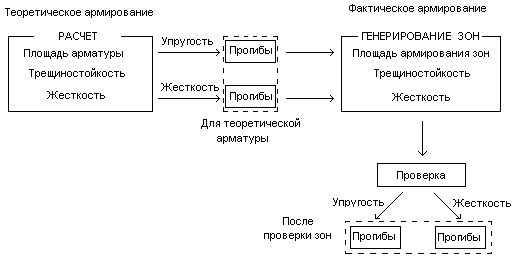

Выберите или проект Теоретическое (обязательное) армирование ЖБ плиты или Проект > опцию Обязательное армирование ЖБ плит или стен > Расчеты для оценки площади армирования для плит и оболочек.
Активна только опция Расчет, который может быть выполнен с помощью либо методом эквивалентным жестким (упругим) или жестким обновленным (не эластичным).
Для перехода к опции Проверка, выберите Расчет > Проверка плит, при условии разбивки армирования.
Название норм, используемых для определения параметров Тип армирования отображаются в заголовке диалогового окна.

Если рассчитывается площадь армирования, растрескивания, жесткости и отклонения, то имеет место проверка площади армирования по зонам. Проверка выполняется для получения окончательного значения отклонения. Новые зоны являются основой для пересчета значений растрескивания и жесткости. Более детальную информацию о индивидуальных методах расчета алгоритмов, можно получить в разделе Методы расчета отклонения в плит и оболочек.
Проверку, как расчет обязательного армирования, можно получить одним из следующих способов:
- эквивалент жесткий (упругий);
- С жесткостью обновления (неэластичный).
Проверку можно выполнить для любой выбранной комбинации или комбинации компонента. В поле SLS, можно определить случайный тип нагрузок, таких как: простые варианты, сочетания, анализ архивных данных и т.д. Выберите опцию Авто для выполнения проверки сочетаний с наиболее упругой деформацией для данной панели, произвольно выбранной в диалоговом окне Выбор. Выберите сочетание для проверки. Опция будет выбирать сочетания из SLS раскрывающегося списка.
