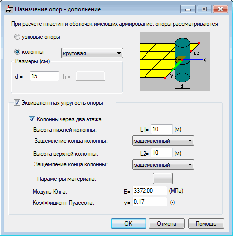

Опции в этом диалоговом окне используется для:
- моделирования опор в местах, где колонна или стена присоединяется к объекту; параметры, определяемые в этом диалоговом окне, используются при расчете площади теоретической арматуры железобетонных элементов;
- определения эквивалентной упругости опоры.
Опция доступна при нажатии на кнопку Дополнительно в диалоговом окне Определение опор, на экране появится показанное ниже диалоговое окно (для узловой опоры). Кнопка Дополнительное доступна для узловой и линейной опор, для плоских опор она недоступна.
В зависимости от типа опора может быть назначена как:
- опора, определенная в узле (заданный по умолчанию тип опоры);
- опора, назначаемая заданием размеров колонны (см.: Приведение значений около опор):
- прямоугольная колонна - требует задания ширины и высоты поперечного сечения колонны (размеры b и h) - для узловых опор;
- круглая колонна - требует задания диаметра d поперечного сечения колонны - для узловых опор;
- опора, назначаемая заданием размеров стены; такая колонна требует задания ширины стены b. Дополнительно, около опции Стена имеется выпадающий список, содержащий доступные типы стен (кирпичная, бетонная). Список доступен после выбора опции Стена. Определенный тип стены принимается во внимание только в процессе усиления проектируемой пластины и оболочки посредством арматурных стержней или проволочной тканью, но не затрагивает расчетные параметры модели- для линейных опор.
Если опция Эквивалентная упругость опоры включена, то можно рассчитать эквивалентную упругость опор, основанную на свойствах и геометрии колонн (для узловых опор) или стен (для линейных опор).
Оценка эквивалентной упругости для колонн
При включении опции Эквивалентная упругость опоры, становятся доступными параметры, необходимые для расчетов:
- высота колонны и способ закрепления ее конца (жестко закрепленная, шарнирно-закрепленная, свободный шарнир). Если включена опция Колонна на два этажа, для верхней и нижней колонны должны быть определены параметры;
- значения модуля Юнга и коэффициент Пуассона. Можно загрузить характерные величины нагрузки для типовых материалов, доступных в базе данных – после нажатия на кнопку (…).
Оценка эквивалентной упругости для стен
При включении опции Эквивалентная упругость опоры становятся доступными параметры, необходимые для расчетов:
- высота стены. Если включена опция Стена на два этажа для верхней и нижней стены должны быть определены параметры;
- значения модуль Юнга и коэффициент Пуассона. Можно загрузить характерные величины нагрузки для типовых материалов, доступных в базе данных – после нажатия на кнопку (…).
