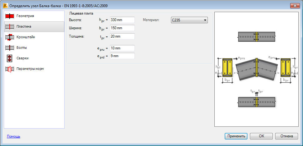

Пластина
На вкладке "Плита" задаются параметры лицевой плиты.
Эта закладка доступна только тогда, когда опция Болтовое соединение выбрана на закладке Геометрия.
Для лицевой плиты задаются следующие параметры:
