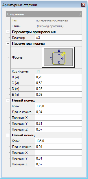

Свойства стержня
Эта опция используется для представления параметров арматурных стержней, определенных в процессе проектирования железобетонных балок. Эта опция доступна: выбором команды из меню Конструкция / Армирование / Параметры;
выбором экрана Армирование из системы автономных модулей программы ROBOT. Когда параметр выбран, отображается следующее окно на экране:
Если арматурный стержень не был выбран в графическом средстве просмотра или в таблице арматурных стержней, диалоговое окно будет оставаться пустым. Если пользователь выбирает арматурный стержень, диалоговое окно состоит из трех закладок:
На закладке Глобальный представлены основные данные по выбранному арматурному стержню, а именно: тип стали, идентификатор кода, марка стали, диаметр и форма арматурного стержня. На закладке Параметры формы представлены идентификатор формы стержня и длины элементов стержня. На закладке Позиция представлены координаты начала арматурного стрежня.
