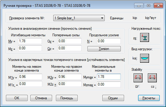

Опции в диалоговом окне Проверка вручную позволяют проверять стальные элементы на величину усилий, определённую пользователем, в соответствии с требованиями Румынских стальных норм STAS 10108/0-78. Это диалоговое окно можно открыть следующим образом: Анализ > Проект стержневых конструкций >Проект стальных\ алюминиевых элементов > Расчет вручную . Затем на экране появится представленное ниже диалоговое окно .
Для выполнения проверки элемента конструкции под воздействием внутренних сил, определенных пользователем, выполните следующие действия:
  1. в поле Проверка элемента № ввести номер элемента; выбор элемента который необходимо проверить;
  2. в поле Внутренние усилия в анализируемом сечении ввести значения соответствующих внутренних сил (доступные значения показаны в правом верхнем углу диалогового окна);
  3. после нажатия кнопки Кручение определить проект силы, полученой из расчета кручения;
  4. ввести значения дополнительных внутренних сил на левом и правом конце элемента и вдоль длины , необходимых для вычислений по нормам в поле Внутренние силы в характерных сечениях (используемые единицы измерения, находятся в верхнем правом углу диалогового окна);
  5. определить уровень нагрузки, тип нагрузки и шаблон распределения изгибающих моментов (в результате нажатия на соответствующие иконки появится диалоговое окно);
  6. после нажатия на кнопку Опции необходимо выбрать параметры расчета;
  7. нажать на кнопку Расчеты.
После нажатия на кнопку Расчеты, программа выполнит проверку элемента, а после его завершения на экране появится диалоговое окно с результатами расчетов.
