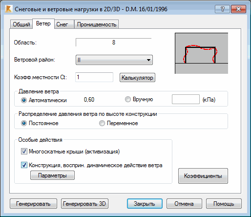

Если в диалоговом окне Снеговые/ветровые нагрузки перейти на закладку Ветер, то станут доступными такие опции.
Это окно включает несколько полей, в которых находятся определенные группы опций. В верхней части окна находится поле Район, в котором перечислены все районы по данным снеговым/ветровым нормам. Кроме того, здесь указываются Ветровой район и Коэффициент местности.
Значение коэффициента местности Ct рассчитывается в диалоговом окне "Коэффициент местности Ct" на основании таких значений, как положение конструкции по отношению к возвышению (сверху или на склоне), высота конструкции, высота возвышения, уклон и т.д. При нажатии на кнопку Калькулятор открывается диалоговое окно "Коэффициент местности Ct".
В поле Давление ветра находятся такие опции:
- Автоматически – основное давление ветра автоматически рассчитывается в соответствии с величинами параметров, определяющих расположение конструкции;
- Вручную – позволяет определять основное давление ветра вручную. При определении величины основного давления вручную, программа не будет учитывать такие параметры, как "Район" или "Ветровой район".
В поле Распределение давления по высоте конструкции находятся такие опции:
- Постоянное – принимается давление, которое оказывает влияние на величины нагрузок, как постоянная величина по всей высоте конструкции;
- переменное - принимает давление, которое оказывает влияние на величины нагрузок, как переменную величину по высоте конструкции.
В поле Особые действия находятся такие опции:
- Многоскатные кровли (активация) - позволяет учитывать эффект многократных крыш, т.е. таких, которые перекрывают друг друга. Это связано с уменьшением аэродинамических коэффициентов на укрытых элементах.
- Конструкция, воспринимающая динамические воздействия - указывается, что на конструкцию будет воздействовать динамическая сила ветра. При выборе этой опции и нажатии на кнопку Параметрыоткрывается диалоговое окно для определения величины динамического коэффициента Cd.
При нажатии на кнопку Коэффициент открывается диалоговое окно, в котором могут быть определены коэффициенты ветровой нагрузки.
