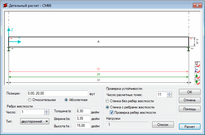

Доступ к детализированному расчёту для Французкого кода стали CM66 происходит через кнопку Детализированно в диалоговом окне Детализированные результаты.

Пользователь может выполнить анализ элемента, указав число расчетных точек (101 точка максимально). Программа проверяет соответствующие условия кода для каждой точки столько раз, сколько определено случаев нагружения (комбинаций по коду), а затем выдает результаты по нагружениям с наибольшим коэффициентом.
В верхней части диалогового окна представлены на чертеже схемы элемента, включая его размеры; в нижнем правом угле на чертеже отображаются значки, перечисленные ниже:
включение/выключение отображения ребер жесткости, нумерации ребер жесткости, нумерации панелей и расстояния между ребрами жесткости

Вычисления начинаются после нажатия на кнопку Вычисления.
Ниже перечислены опции, размещенные в нижней части диалогового окна:
Ребра жесткости определяются автоматически при выполнении команды Детальный анализ на следующих позициях стержня:
Параметры рёбер жесткости, которые были определены автоматически, могут быть свободно изменены, добавлены или удалены. Позиции ребра жесткости показаны в поле редактирования Позиции; позиция ребра жесткости может быть определена в абсолютных или относительных (с соотношением к длине стержня) координатах.
По умолчанию устанавливаются следующие параметры ребер жесткости:
