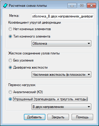

Эту опцию используют для создания новой расчетной схемы плиты. Опция доступна при нажатии на кнопку "Новая расчетная схема плиты" в диалоговом окне Расчетная схема плиты. Затем открывается следующее диалоговое окно.
Расчетная схема плиты определяет, какое решение будет принято для смещений, внутренних усилий и опорных объектов плиты. Набор параметров, который характеризует расчетную схему, включает три группы:
- Коэффициент упругой деформации – задают, будут ли использованы конечные элементы (если так, то какой тип конечных элементов надо использовать);
- Жесткое соединение узлов плиты – задают, будут ли смещения дополнительно упрочнены диафрагмой;
- Перенести нагрузки - здесь указывают, как будут распределены нагрузки на смежные элементы: по конечным элементам или по методу трапеций и треугольников.
В данном окне можно задавать следующие параметры.
- Тип конечных элементов:
- без конечных элементов - при генерировании расчетной схемы конечные элементы не генерируются; Robot сгенерирует только покрытие с характеристиками материала определенной толщины;
- тип конечного элемента (мембрана, оболочка или плита) – для различных типов конструкции используются элементы с различными степенями свободы (плита, оболочка, PSO, PSO, AXI);
Прим.: Тепловые нагрузки распределяются на плите с использованием конечных элементов. Следовательно, тепловые нагрузки, не учитываются при вычислениях, если модель плиты рассчитывается не методом конечных элементов.
Чтобы было легко отличать плиту с сеткой конечных элементов от плиты без нее, контур плиты будет по-разному нарисован: плита с КЭ будет нарисована прерывистой линией, а плита без КЭ - сплошной.
- Жесткое соединение узлов в плите (тип диафрагм для нее):
- без придания жесткости - диафрагма не генерируется.
- Жесткая мембрана:
Полное усиление (жесткое тело) – объект, который назначается всем узлам в плоскости и в контуре плиты, представляет собой соединение твердого тела (все степени свободы жестко закреплены);
Гибкое придание жесткости (на XY) - объект, который назначается всем узлам в плоскости и в контуре плиты, представляет собой соединение твердой мембраны (степени свободы UX, UY, RZ закреплены);
- Перенос нагрузок:
- Аналитический (КЭ) – это стандартное решение, основанное на создании сетки КЭ и приложении нагрузки в узлах этой сетки;
- Упрощенный (трапецеидальный и треугольный метод) – нагрузки распределяются с помощью метода трапеций и треугольников; доступны две опции:
Односторонняя - распределение в одном направлении по методу трапеций и треугольников; направление распределения нагрузок происходит в местной системе координат плиты, а направление плиты по оси Х в местной системе координат плиты.
В двух направлениях - распределение в двух направлениях по методу трапеций и треугольников.
Прим.: Диафрагмы можно создать только на горизонтальных плитах в плоскости XY.
