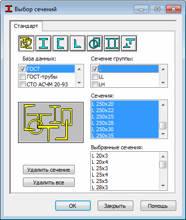

Все опции в этом диалоговом окне используются для выбора сечений, которые будут использоваться при проверке и расчете стальных и алюминиевых элементов. Диалоговое окно, представленное на рисунке ниже, появляется на экране после нажатия на кнопку Сечения в диалоговом окне Определения (закладка Группы для стальных и алюминиевых сечений).
В верхней части диалогового окна расположены иконки для фильтрования по имеющимся семействам сечений:
- Все
- Двутавры;
- Швеллеры;
- Уголки
- Трубы
- Составные сечения
- Другие сечения
В средней части диалогового окна находятся следующие поля:
- Базы данных - отображает все сечения стержней, доступные в программе; после выбора базы данных, семейства и стержни доступны в полях "Группа" и "Сечения".
- Группа - отображаются все доступные сечения группы из выбранной сечение папки; после выбора группы, сечения стержней вводятся в поле" Сечения "
- Сечения - это поле показывает все доступные сечения из выбранной папки и семейства;
- База данных- отображает все выбранные сечения стержней; эти сечения будут учитываться во время проверки или проектирования стальных и алюминиевых конструкций.
В нижней части диалогового окна находятся следующие кнопки:
- Удалить все – на эту кнопку нажимают для того, чтобы удалить все сечения из поля Выбранные сечения;
- Удалить сечение - на эту кнопку нажимают для того, чтобы удалить сечения, выбранные пользователем в поле Выбранные сечения.
