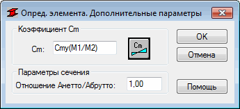

Эта опция используется для определения дополнительных, определенных нормами, параметров стальных элементов. Она активируется нажатием на кнопку "Больше", расположенную в диалоговом окне "Определение элемента. Параметры".
Здесь могут быть заданы следующие параметры:
"Отношение Anеt/Agross" — это отношение применимо к растягивающему усилию в ванте. Этот коэффициент определяет отношение площади поперечного сечения элемента с учетом отверстий под болты и заклепки(Anet) к полной площади поперечного сечения(Agross).
