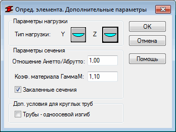

Эта опция используется для описания дополнительных параметров типа стальных стержней, назначаемых нормами. Она активируется нажатием на кнопку "Больше...", расположенную в диалоговом окне "Определение элемента".
Это диалоговое окно используется для определения:
- типа нагрузки в направлениях Y и Z;
- параметров сечения (необходимо задать):
- отношение Aнетто/Aбрутто - принимается во внимание лишь в случае растягивающего усилия в канате; Этот коэффициент определяет отношение площади поперечного сечения элемента с учетом отверстий под болты и заклепки к полной площади поперечного сечения.
- коэффициент материала ГаммаM;
- проводилась или нет тепловая обработка;
- условия для случая круглых труб; Если включена опция "Трубы – однонаправленный изгиб", то для такого типа сечения программа определяет изгибающий момент, равный сумме моментов, действующих вдоль осей Y и Z;
