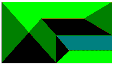

В Robot также доступны карты распределения нагрузки. После включения опции Области распределения нагрузки в диалоговом окне Показать (закладка Нагрузки), на экране показывается распределение нагрузки в соответствии с трапециедальным и треугольным методом.
На всех оболочках, рассчитанных с использованием трапециедального и треугольного метода, Robot представляет карты, показывающие к каким опорам принадлежат отдельные области. Вычерчивание карты состоит в применении цветов ко всем контурам поверхностей таким способом, чтобы между одной плитой или оболочкой не было границы между контурами, заполненными одним и тем же цветом.
