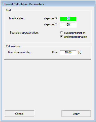

Нажмите кнопку Параметры расчета в меню Калькулятор противопожарного сопротивления , чтобы открыть диалоговое окно Параметры теплового расчета.
Возможны следующие дальнейшие действия.
- Параметры сетки для расчета создаются в поперечном сечении железобетонного элемента.
- Деление площади сечения в координатах X и Y (указать количество разделений вдоль осей X и Y)

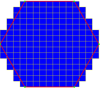

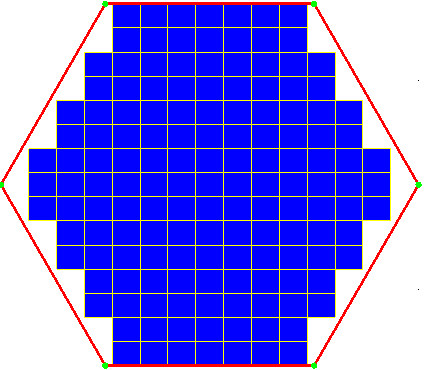

- Аппроксимация поперечного сечения контура.
- Верхняя граница приближения
- Нижняя граница приближения
- Шагом увеличения времени является значение временного шага в тепловых расчетах.
