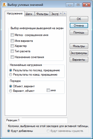

Для выбора значения варианта нагружения для представления, необходимо выбрать закладку варианты нагружения в диалоговом окне Колоны.
В поле Выбор информации, выводимой на экран можно выбрать: метку (аббревиатуру названия варианта), имя нагружения, его характер, тип расчета (линейный, нелинейный, продольный изгиб, и т.д.) и назначение сочетания.
Ниже находятся опции нелинейных нагружений: Если:
- вариант нелинейный;
- необходимо выбрать сохранение результатов для каждого приращения этого варианта;
- необходимо выбрать только этот вариант в таблице;
можно показать результаты для каждого приращения нагрузки.
Прим.: По умолчанию результаты сохраняются только для последнего приращения в нелинейном варианте. Можно выбрать сохранение результатов для каждого приращения:
- для одиночного варианта в параметрах нелинейного варианта расчета (выбирают команду меню Расчет > Типы расчета, нажимают на кнопку Параметры, выбирают опцию Нелинейный расчет или P-дельта расчет, нажимают на кнопку Параметры, выбирают опцию Сохранить результаты для каждого приращения);
- по умолчанию для новых вариантов (выбирают команду меню Инструменты > Рабочие настройки > Расчет конструкции > Нелинейный расчет, нажимают на кнопку Параметры пошагового метода, в диалоговом окне Параметры пошагового метода выбирают опцию Сохранение результатов после каждого повтора).
В диалоговом окне имеются две опции для нелинейных вариантов:
- Результаты по последнему приращению – для показа результатов при последнем приращении;
- Результаты по каждому приращению – для показа в таблице результатов для каждого приращения как Нагружение / Приращение. Эта опция применяется для всех таблиц на закладке Нагружения.
Если включена опция автоматически, тогда в таблице нагрузок будут представлены также статически нагрузки, генерированные программой автоматически, например, на основе определенных псевдостатических усилий Простое нагружение, сгенерированное на основе сейсмического или спектрального режима нагружения.
