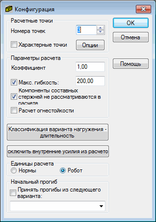

В диалоговом окне Конфигурация задаются параметры, используемые в процессе проверки элемента из дерева (по нормам EC5). Диалоговое окно открывается при нажатии кнопки Конфигурация в диалоговом окне Расчеты. После этого на экране появляется диалоговое окно, показанное на рисунке ниже:
В показанном диалоговом окне пользователь может указать следующие параметры расчета:
- расчетные точки; расчетные точки могут быть заданы двумя способами:
- - заданием количества точек по всей длине детали (точки равномерно распределены по длине детали) – опция Число точек;
- Заданием координат характерных точек; для этого нужно включить функцию Характерные точки и нажать кнопку Опции; после этого откроется диалоговое окно Расчеты в характерных точках.
- Коэффициент приведения, определяющий коэффициент, на который будет умножен предел текучести (увеличение или уменьшение значения предела текучести)
- - максимальная гибкость; если эта опция включена, то проверяется гибкость детали. Кроме этого, пользователь может задать допустимое значение гибкости детали.
- Если включена опция - Компоненты составных элементов не принимаются во внимание, то в процессе расчета составных элементов конструкции компоненты этих элементов Robot не рассматриваются.
- Если включена опция Сдвиг учитывается при расчете прогибов, то при расчете смещений будет приниматься во внимание влияние сдвига.
- Если активизирована опция Расчет огнестойкости, то в ходе расчетов анализу подвергнется элемент, сечение которого немного подгорело.
- Кроме этого, при использовании норм Еврокод 5 появляется кнопка Классификация варианта нагружения - продолжительность; если нажата эта кнопка, появляется дополнительное диалоговое окно, в котором категории нагрузок могут быть приписаны простым вариантам нагружения, заданным пользователем. В зависимости от продолжительности действия нагрузки определяется значение коэффициента изменения сопротивляемости дерева(kmod).
- В средней части диалогового окна Исключить внутренние силы при вычислениях, с помощью которой можно открыть новое диалоговое окно Внутренние силы не принимать в рассмотрение. Это диалоговое окно содержит опции, позволяющие определить граничные значения внутренних сил ( таких значений сил, при которых они становятся «пренебрежимо малыми» и не учитываться в данном сечении).
- Кроме того, единицы представления результатов для проектируемого элемента можно выбрать в диалоговом окне ниже. Результаты могут быть представлены в единицах измерения, используемых в выбранных нормах для дерева, или в единицах измерения, используемых в программе Robot.
- Нижняя часть диалогового окна содержит список выбора варианта нагружения (мертвая нагрузка), для которого заданные смещения будут рассматриваться как прогиб конструкции. После этого должна быть включена опция Учесть прогибы из следующего варианта.
