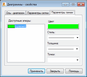

Как только в диалоговом окне Графики. Свойства выбрана закладка Свойства, на экране появляется показанное ниже диалоговое окно.
Имеющиеся в этом диалоговом окне опции позволяют пользователю определить параметры линий, которые будут присутствовать на графике. Панель Доступные графики включает все графики функций, значения которых отложены на оси Y. Для каждого графика доступны следующие опции:
