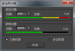

如果您注重仅在场景中使用少量的面,请使用多边形计数器实用程序。当您使用上面指定的路径时,3ds Max 将打开“多边形计数”对话框,您可以在其中为选定对象和场景中的所有对象设置面数预算。当您接近并超出分配的预算时,条形图将从绿色变为黄色,进而变为红色。

“实用程序”卷展栏上,单击“更多”按钮,然后选择“多边形计数器”。
彩条指示器指明了场景中选定对象的面数以及场景中所有对象的面数。多边形计数器包括面数中的闭合样条线图形以及所有网格对象。
