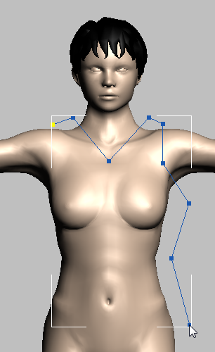

绘制套头衫的轮廓:
  1. “创建”面板上,单击 (图形)以将其激活,然后在“对象类型”卷展栏上,单击以激活“线”。
  2. 在“创建方法”卷展栏上,确保将“初始类型”设置为“角点”,并将“拖动类型”也设置为“角点”。
    在为 Garment 生成器创建图案时,最好使用“角点”顶点。稍后,修改器会提供衣服所需的平滑效果。
  3. 从肩缝的顶部开始绘制,然后绘制领口。
  4. 接着,大致按照体形轮廓沿模特侧面继续往下绘制,并使胸部略微向外扩张。将轮廓延伸至模特臀部位置。
  5. 在按住 Shift 键的同时将鼠标指针拖至模特臀部的另一侧。这样可确保样条线分段是水平的。
  6. 继续向上绘制模特的右侧,使顶点尽可能保持对称。

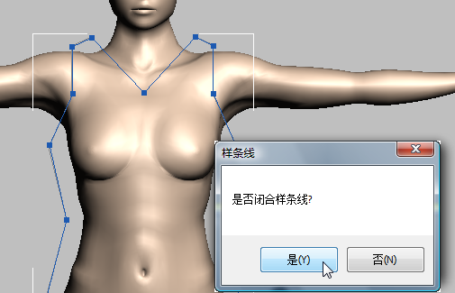

  7. 单击第一个顶点,完成轮廓的最后一个分段,在 3ds Max 提示您关闭样条线时,单击“是”。
  8. 此时,如果您要调整顶点,请转至 “修改”面板,启用 (顶点)以转至“顶点”子对象层级,然后 移动顶点,直至出现令您满意的对称图案。

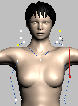

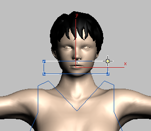

绘制衣领的轮廓:
  1. “创建”面板上,激活 (图形)(如果尚未处于活动状态),然后激活“矩形”。
  2. 在视口中,绘制一个将用作衣领图案的矩形。矩形应位于领口上方,并位于模特嘴巴之前。
  3. 右键单击衣领,在四元菜单的“变换”(右下方)区域中,选择“转换为”“转换为可编辑样条线”。
  4. 转至 “修改”面板,并启用 (顶点)以转至“顶点”子对象层级。
  5. 拖出一个框 以选中衣领轮廓中的所有顶点。
    默认情况下,3ds Max 会创建一个带有“Bezier 角点”顶点的矩形。
  6. 右键单击以显示四元菜单,然后在四元菜单的“工具 1”(左上方)区域中选择“角点”。
    这会将顶点转换为与套头衫图案主体部分中的顶点相似的“角点”顶点。
  7. 在修改器堆栈中,单击“可编辑样条线”以退出“顶点”子对象层级。

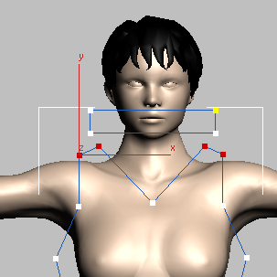

将衣领附加到主要图案:
  1. 单击 以选择套头衫图案的主要样条线 Line01
  2. “修改”面板 “几何体”卷展栏上,单击以启用“附加”,然后单击衣领轮廓 Rectangle01
  3. 再次单击“附加”以将其禁用。
  4. 将图案图形的名称更改为 Pullover Pattern

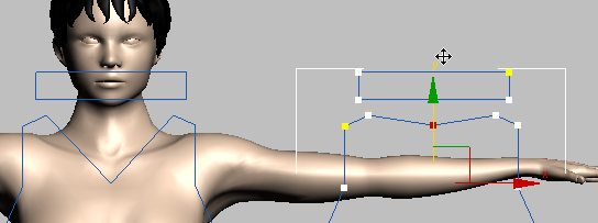

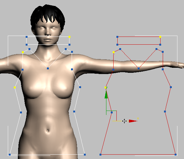

复制套头衫轮廓以创建后面板:
  1. 单击 (样条线)以转至“样条线”子对象层级,然后拖动以选中整个图案。
  2. 激活 (选择并移动),然后在按住 Shift 键的同时将套头衫图案移至右侧,以克隆原始样条线。
调整后面板的领口:
  1. “修改”面板上,启用 (顶点)以转至“顶点”子对象层级,然后 垂直移动后面板领口的中间顶点,使套头衫背面的领口开得不像正面领口那样低。
  2. 在修改器堆栈中,单击“线”项以退出“顶点”子对象层级。

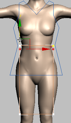

绘制裙子的轮廓
裙子的图案也非常简单,但它包含用于控制褶皱位置的线。
裙子的图案

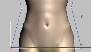

绘制裙子的轮廓:
  1. 略微缩小视口,以便可以查看模特体形的更多部分。
  2. “创建”面板上,激活 (图形)(如果尚未处于活动状态),然后单击以激活“矩形”。
  3. 绘制一个矩形,以此开始绘制裙子轮廓。裙子应从模特肚脐上方的腰部开始,并在模特膝盖处结束。
  4. 将矩形的名称更改为 Skirt Pattern
  5. 右键单击,并在四元菜单的“变换”(右下方)区域中,选择“转换为”“转换为可编辑样条线”。
  6. 转至 “修改”面板,并激活 (分段)。
  7. 选中矩形的两条垂直边。
  8. 在“几何体”卷展栏上,向下滚动以找到“拆分”按钮,然后单击“拆分”向侧面分段添加顶点。
  9. 激活 (顶点)。拖出一个框 以选中裙子中的所有顶点,然后右键单击,并从四元菜单的“工具 1”(左上方)区域中,选择“角点”。
  10. 拖出一个框以选中裙子图案侧面新的中间顶点。
  11. 垂直移动顶点,使其恰好位于矩形顶部顶点的下方。这些顶点应构成裙子的腰带。
将底边更改为圆形下摆:
  1. 在主工具栏中,激活 (选择并非均匀缩放),然后从“轴点”弹出窗口中,选择 (使用选择中心)。
  2. 仍在 “顶点”子对象层级中选择裙子图案的两个较低的顶点。这两个顶点用于定义底边。
  3. 沿 X 轴向外拖动顶点,以使裙子向外展开。
  4. 右键单击,然后从四元菜单的“工具 1”(左上方)区域中选择“Bezier 角点”。
    这是一种临时测量方法,使您可以设计下摆。
  5. 沿底边向下移动较低的切线控制柄,以便为裙子创建圆形下摆。
  6. 激活 (分段),然后单击 选中底边。
  7. 在“几何体”卷展栏上,将“拆分”值更改为 10,然后单击“拆分”。
    新顶点将成为裙子褶皱的基础。
  8. 激活 (顶点)。拖出一个框 以选中底边上的所有顶点(包括外部顶点)。然后右键单击,并从四元菜单的“工具 1”(左上方)区域中选择“角点”。

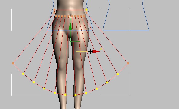

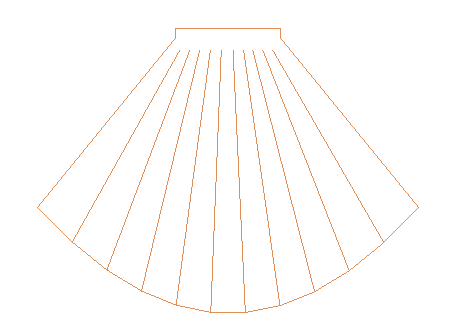

添加将成为褶皱的分段:
    Garment 生成器修改器和布料修改器提供了多种创建褶皱、缝合摺等的方法。本教程所介绍的方法是相对较简单且更有效的方法之一。有关衣服建模的详细信息,请参见 3ds Max 帮助。
  1. 在主工具栏上,右键单击 (捕捉开关)以显示“栅格和捕捉设置”对话框。在此对话框中,单击“清除全部”,然后单击以启用“顶点”。
    关闭“栅格和捕捉设置”对话框。
  2. 在主工具栏上,单击以启用 (3D 捕捉开关)。
  3. 确保您仍处于 “顶点”子对象层级,然后在“几何体”卷展栏上,单击以启用“创建线”。
  4. 捕捉到恰好位于下摆右边缘之前的顶点,开始创建一条线。然后按下 S 临时关闭捕捉,单击以将此线末端恰好放置在模特躯干前方的腰身部分下面。右键单击结束线的创建。
  5. 按下 S 以再次启用捕捉,从左侧的下一个下摆顶点开始,绘制一条类似的线。
  6. 继续为下摆上的每个顶点添加一条线,方法是:捕捉下摆顶点,但释放顶部顶点(请不要太过担心顶部顶点的放置)。完成后,裙子应共有 10 条接缝线。
  7. 启用 (选择并均匀缩放),然后拖出一个框以选中接缝线上的所有顶部顶点。
  8. 沿 Y 轴向下缩放,直到顶点彼此位于同一水平面上。
  9. 沿 X 轴水平移动各个顶点,以使褶皱顶部顶点相互之间的距离大致相等。
    在此步骤中,您不必太过精确:裙子在垂坠和移动时,底边的褶皱将比腰部的褶皱更加明显。
  10. 拖动 以选中裙子图案中的所有顶点,然后在“几何体”卷展栏上单击“断开”。
现在,裙子的图案已快要完成。
