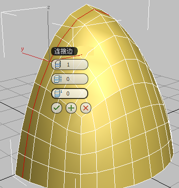

  2. 在视口中, 选择多边形边(如下一个图中所示),然后在“修改选择”面板上单击 (“环形”)。
    3ds Max 将选择与对象周围的环形中第一条边平行的所有边。
  3. 在“循环”面板上,按住 Shift 并单击 (“连接”)。
    3ds Max 将在选定边的周围绘制单个边循环。此外,它还将显示“连接”工具的“Caddy”控件。
    (在按住 Shift 键并单击功能区上的特定工具时,3ds Max 会显示该工具的 Caddy 控件。)
    默认情况下,循环被放置在选定边的中心位置,但是您将在下一步骤中指定的负“滑动”值会将其定位在中心偏左的位置。

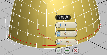

  4. 在 Caddy 的第三个控件“滑动”上,进行拖动,直到值等于 –50,然后单击 (确定)。
    边向左滑动

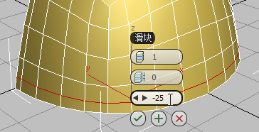

  5. 在视口中, 单击以选择头盔底部行中任意多边形上的垂直边,然后在功能区“修改选择”面板上,单击(“环形”)。
    “环形”工具将自动选择所有垂直边。
  6. 在“循环”面板上,按住 Shift 并单击 (“连接”)。
    3ds Max 将再次显示“连接”工具的 Caddy 控件。
  7. 将“滑动”控件的值更改为 –25,然后单击 (“确定”)。

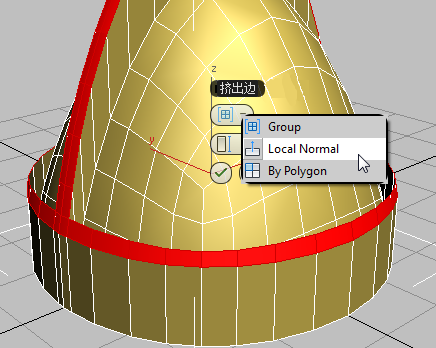

  1. 在“多边形”面板上,按住 Shift 并单击 (“挤出”)。
    3ds Max 将显示“挤出”工具的 Caddy 控件。
  2. 在第一个控件“组”中,从下拉列表中选择“局部法线”。
  3. 在第二个控件“高度”中,将值更改为 1.0,然后单击 (确定)。
