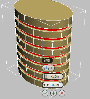

接下来,可使用一些多边形编辑技巧为圆柱体对象添加建筑细节。
圆柱体细节:添加窗口:
“转换为可编辑多边形”。 选定边上下两侧的所有水平边也会选定。
3ds Max 将显示“切角”工具的 Caddy 控件。
3ds Max 会将每个水平边圈更改为 0.6 米远的一对圈。

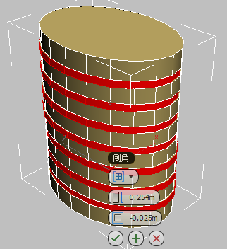

圆柱体细节:倒角窗口:
“显示 ViewCube”。
3ds Max 将显示“倒角”工具的 Caddy 控件。
