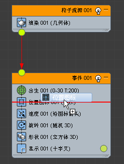

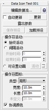

若要新建操作符,可以使用任何“数据”操作符:“数据图标”、“数据操作符”、“数据测试”或“数据图标测试”。
“数据图标 001”卷展栏将显示在“粒子视图”中。
这将打开数据视图,即“数据”操作符的用户界面。“数据视图”的工作方式与“粒子视图”的工作方式非常相似。

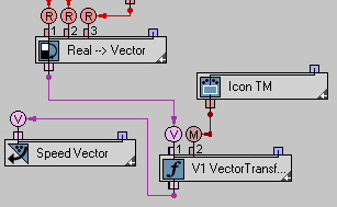

可以使用“图标”子操作符请求图标的变换矩阵。
单击该“图标轴”子操作符,然后从“图标属性”下拉列表中,选择“图标 TM”。TM 表示变换矩阵。
使用“函数”子操作符按图标矩阵倍增速度向量。
单击“转换”子操作符(实数 --> 向量)和“输出标准”子操作符(速度向量)之间的关联,以高亮显示该关联,然后按 Delete 将其移除。
将“图标”子操作符的输出与“函数”子操作符的 M2 输入关联。请注意,您正在具有相同颜色的连接器之间进行关联。

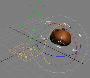

现在,图标方向可控制粒子方向。
当旋转图标时,粒子流的方向也会相应地更改。
该操作和使用参考对象的方向设置粒子方向一样容易。
茶壶的名称将显示在按钮和子操作符节点上。
这使您能够指定要检索的对象属性。
现在,当围绕 X 轴和 Y 轴旋转茶壶时,该操作对粒子流产生的影响与旋转图标对粒子流产生的影响相同。

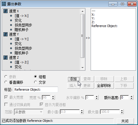

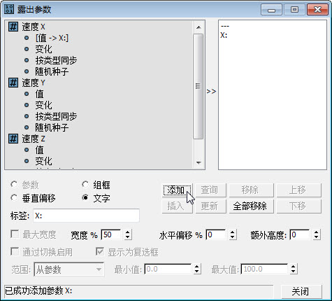

创建“数据”操作符后,可以将其作为常规“粒子流”操作符保存。首先,露出最重要的参数。在这种情况下,它们是向量分量,即“标量”子操作符“值”设置和“选择对象”子操作符的按钮。
这将打开“露出参数”对话框,使您可以收集和标识要露出的参数。基本上,可以使用该对话框创建操作符 UI。
左侧列表中的条目将更改为 [值 -> X:],且新标签将显示在右侧列表中。
更重要的是,添加的参数将显示在“粒子视图”中的新“参数”卷展栏上。这将显示露出的参数,并对使用操作符的任何人可用。
对“速度 Y”“值”和“速度 Z”
“值”执行相同的操作,将其分别标记为 Y: 和 Z:。
所有四个参数现在将显示在“参数”卷展栏上。

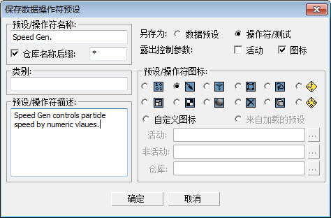

下一步是将“数据”操作符作为预设保存。
这将打开“保存数据操作符预设”对话框。
在“预设/操作符名称”字段中,输入一个名称,如“速度 Gen”。
在此字段的右侧,将“另存为”设置为“操作符/测试”。
在“预设/操作符描述”字段中,输入描述,例如:“速度 Gen”通过数值控制粒子速度。

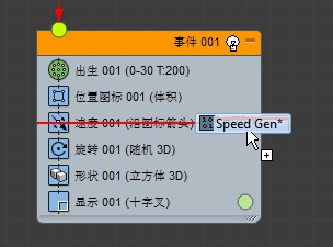

将显示一条消息,通知您该预设已保存。
现在,仓库中包含新操作符。仓库中该操作符的名称后跟星号 (*)(默认后缀),这表示它是一个自定义操作符。
茶壶方向可控制粒子流方向。
