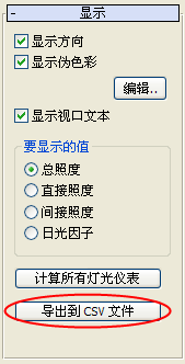

用电子表格格式导出测光表数据:
“显示”卷展栏,然后单击“导出到 CSV 文件”。
3ds Max 以 CSV 格式将“测光表”对象生成的数据保存到项目目录的 \export 文件夹中。
文件将在 Excel 电子表格中打开,显示“测光表”辅助对象中的每个点收集的灯光数据。下表中详细说明了这些为专业技术人员(如照明工程师)编制的数据。

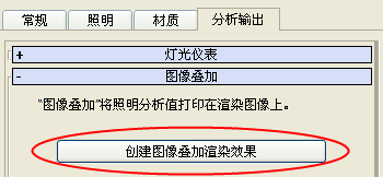

创建图像叠加:
“照明分析助手”,打开“照明分析助手”对话框。

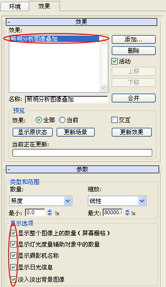

3ds Max 将打开“环境和效果”对话框
“效果”面板。
“显示选项”组中,确保所有选项都处于启用状态。将该对话框保持打开状态。

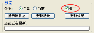

预览组中,启用“交互”。
3ds Max 将渲染场景。
计算完成后,将显示两个渲染帧。

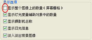

“显示选项”组中,禁用“显示整个图像上的数量(屏幕栅格)”。
现在仅会显示您为场地曲面创建的测光表采样点返回的亮度值。
选择完毕后渲染将进行更新,因为在“效果”卷展栏
“预览”组中启用了“交互”。

“效果”面板
“参数”卷展栏

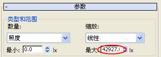

“类型和范围”组中,将“最大”值更改为 42927.0,然后按 Enter。(如果渲染显示较大的“最大照度”值,请选择比看到的值约大 10 的“最大”值。)
通过缩小最大值范围,采样值将以其整个颜色编码范围(即从蓝色(低亮度)到红色(高亮度)的范围)显示。窗户附近的效果最为明显。

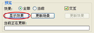

预览组中,单击“显示原状态”以查看未设置照明数据的场景。单击“显示效果”重新显示数据。
