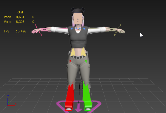

    场景也是在为角色设置蒙皮中使用的 Emma 角色。对于本课程,已将 Emma 移动到 MotionBuilder 所需的标准 T 形姿势。Emma 带有 CAT 角色装备,但该装备已被隐藏。到目前为止还没有动画。
  2. 右键单击视口,然后从四元菜单中选择“全部取消隐藏”。

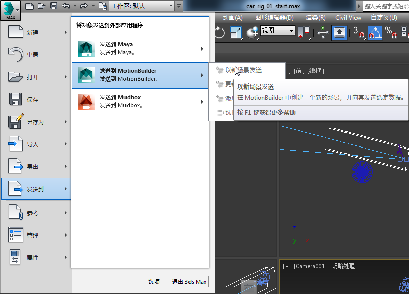

将场景发送至 MotionBuilder:
  1. 打开 应用程序菜单,选择“发送到”“发送到 MotionBuilder”“以新场景发送”。
    3ds Max 会显示一条警告,指明未选择任何对象。
  2. 单击“是”以发送整个场景。
    如尚未运行 MotionBuilder,则 3ds Max 启动 MotionBuilder。
  3. 当首次打开 MotionBuilder 时,将显示欢迎窗口。单击 关闭该窗口。
验证转换:
  1. 在“查看器”窗口中,缩小以便能够看到整个 Emma 角色。
    提示: 如果不熟悉标准的 MotionBuilder 鼠标和键盘导航快捷方式,您可以设置 MotionBuilder 以识别 3ds Max 的快捷方式。从菜单栏中选择“设置”“交互模式”,然后在“交互模式”对话框中选择“3ds Max”。
    现在,您可以使用在 3ds Max 中所用的相同导航快捷方式。
  2. 在“角色控制”窗口中,单击以激活“定义”选项卡。
    “定义”显示应显示“绿色灯光”,表明已成功通过“发送到”操作将 Emma 的 CAT 装备映射到 MotionBuilder。

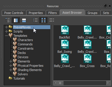

应用动画剪辑:
  1. 在“资源”窗口 “资源浏览器”选项卡(在“MotionBuilder”窗口的右下角)中,单击以高亮显示 PrevisMoves 文件夹。
    此文件夹包含各种存储为 FBX 文件的运动。

  3. PrevisMoves 文件夹中,找到 Bat_Swing 运动剪辑,然后将其拖动到“故事”选项卡,并将其放置在两个时间轴中的下面一个
