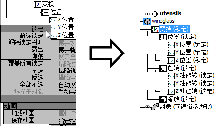

锁定对象的变换:
    假设启动者对酒杯的位置很满意,不希望它再变动位置。锁定容器定义的特定参数的功能是一个重要的容器功能。
  1. 在会话 1 中,打开容器,然后在“规则”卷展栏上,单击“编辑”按钮。
    轨迹视图打开,其中显示了容器层次。
  2. 向下滚动到酒杯 项目,单击“变换”条目以高亮显示它。
    提示: 只要轨迹视图中启用了 (“过滤器 - 选定对象切换”),就可以通过选择它来提高查找对象的速度。
  3. 右键单击“变换”条目,从“象限”菜单 左上象限,选择“锁定”。
    在轨迹视图层次中,“变换”条目及其所有子级(分支和叶)现在在其名称后显示(“锁定”)。
  4. 退出轨迹视图,然后关闭容器。

  7. 撤消上一步中所做的所有更改,选择容器,然后在“规则”卷展栏上单击“编辑”。
  8. 在轨迹视图中,找到酒杯项目,然后单击其变换轨迹。单击变换轨迹以高亮显示它。
  9. 右键单击变换轨迹,然后选择“解除锁定”。
    变换轨迹不再锁定,但是其子轨迹仍锁定。锁定影响子轨迹,但是“解除锁定”仅影响高亮显示的轨迹。
  10. 撤消 (+Z) 以将变换轨迹还原为“锁定”状态。
  11. 右键单击变换轨迹,然后选择“解除叶的锁定”。
    这将解除变换轨迹及其所有子轨迹的锁定。现在,如果需要,可以变换酒杯。
