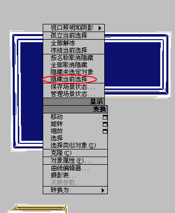

  2. 区域选择场景中的所有橱柜,带双门的 24 英寸橱柜除外。
  3. 右键单击并选择“显示”“隐藏当前选择”,以便仅 24 英寸橱柜可见。
