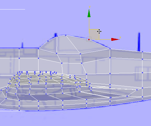

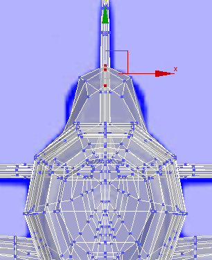

  2. 就像在驾驶舱顶部所执行的操作一样(此时针对驾驶舱盖的底部),在“前”视口中区域选择顶点组,然后 移动这些顶点组以跟随蓝图图像中驾驶舱盖的形状。

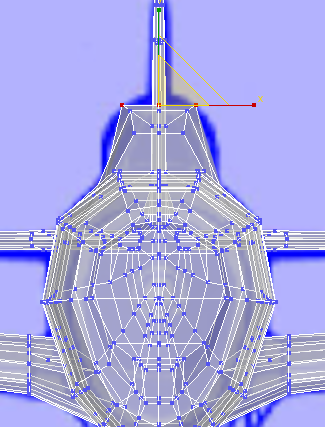

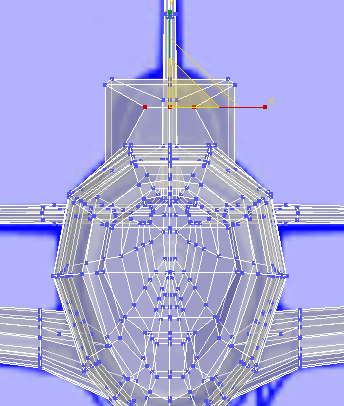

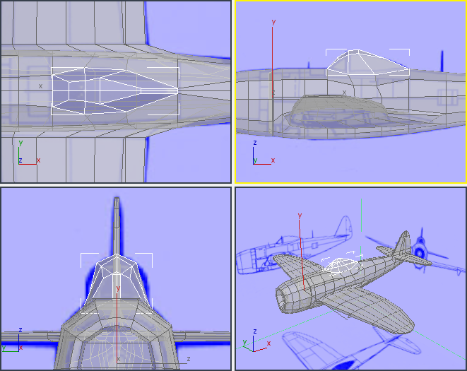

  3. 在“前”视口中,区域选择驾驶舱盖玻璃部分中顶点的前边(机身上方的上半部分),然后在“顶”视口中,沿 Y 轴放大 这些顶点。此时在“左”视口中监视您的工作,使模型匹配蓝图图像。
    “左”视图

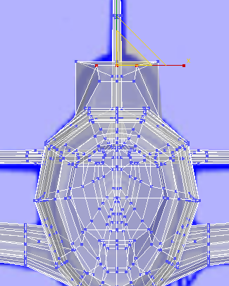

  5. 在缩小驾驶舱盖顶部之前,对其中的第三个顶点行再次重复该步骤。
    在此步骤中,靠近驾驶舱盖的外边,该外边显示为蓝色。
    “左”视图

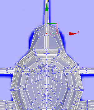

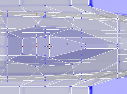

  6. 在“顶”视口中, 单击并在按住 Ctrl 的同时单击以选择驾驶舱盖“脊线”上的三个顶点。
    提示: 如果选择了不希望移动的顶点,则在按住 Alt 的同时单击即可取消选择它。

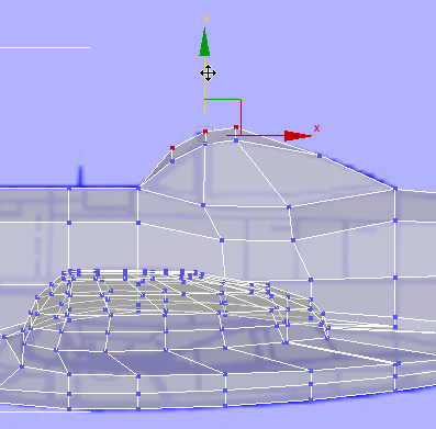

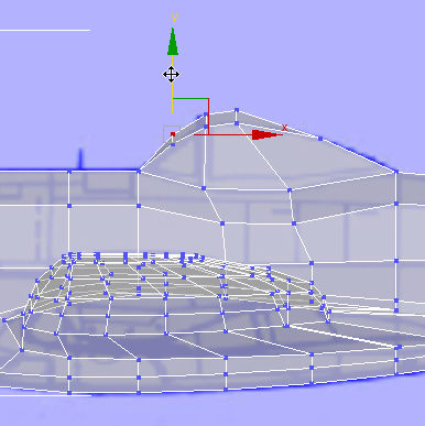

  7. 在“前”视口中,沿 Y 轴向上 移动这些顶点,同时在“左”视口中观察结果。

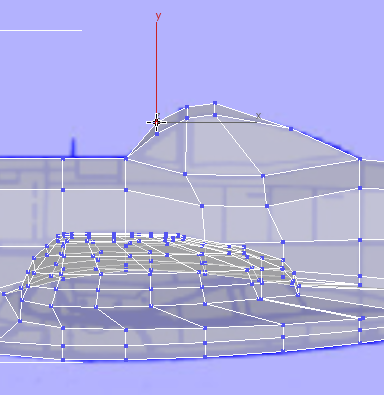

  8. 在“前”视口中, 单击以只选择刚移动的三个顶点中的最前面的顶点。
  9. 将该顶点沿 Y 轴向下 移动一点,使驾驶舱盖的轮廓看起来更加平滑。
    “左”视图

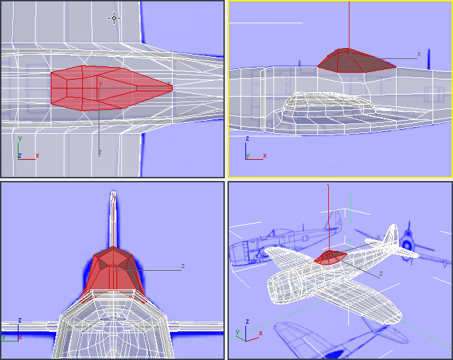

  1. 在功能区“多边形建模”面板上,激活 (“多边形”)。
  2. 在主工具栏上,确保“窗口/交叉切换”处于 “交叉”状态;在 “修改”面板 “选择”卷展栏上,确保禁用“忽略背面”,然后在“前”视口中, 拖动一个选择框以选择驾驶舱盖中的所有多边形。
  3. 在功能区 “几何体(全部)”面板中,单击 (分离)。
  4. 在“分离”对话框上,将新对象的名称命名为 Canopy。确保两个选项都已禁用(默认情况下应处于禁用状态),然后单击“确定”。
