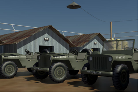

下图提供了一个 Multi/Sub-Map 的示例,在此示例中将多个子贴图应用到一种材质。吉普车曲面包含两层:一个军绿色材质层和一个包含三个子贴图的层。每个子贴图都是具有一个序列号的位图图像,并且都会根据吉普车的对象 ID 号指定给车辆。
