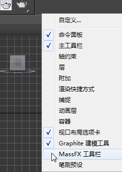

  1. 如果 MassFX 工具栏尚不可见,请右键单击主工具栏右侧的区域,然后从弹出菜单中选择“MassFX 工具栏”。
    3ds Max 将打开该工具栏。

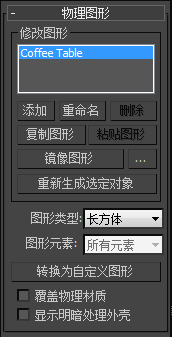

  4. 转至 “修改”面板。MassFX 通过将“MassFX 刚体”修改器应用到选定对象来设置对象。
  5. 查看“物理图形”卷展栏。该静态刚体的默认“图形类型”为“长方体”,因为它是从长方体基本体开始的。
    MassFX 适用于两种类型的几何体:
    • 图形网格是原始对象几何体。
      对于模拟中不会移动的静态刚体,通常使用图形网格(原始)。
    • 物理图形是 MassFX 在模拟中用于表示图形网格的几何体。
      对于模拟中所有移动的刚体,通常使用物理图形。
    • 根据经验,尽可能使用最简单的几何体。在本例中,茶几是一个静态的简单长方形,因此使用“原始”就足够了。打开“图形类型”下拉列表并选择“原始”。

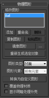

  3. 在“修改”面板 “物理图形”卷展栏上,查看“图形类型”。
    大多数动态刚体的默认网格类型为“凸面”。这与球的图形非常接近,如您在视口中所见。
    “凸面”物理图形近似于球
    注意:“网格变换”子对象层级用于偏移物理图形,以便清晰显示。
    但是,默认图形的滚动效果不是非常好。“MassFX 刚体”修改器具有更适用于球形对象的图形。
  4. 在“物理图形”卷展栏上,打开“图形类型”下拉列表并选择“球体”。
    现在,物理图形便与原始球的图形相匹配。

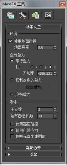

  1. 在 MassFX 工具栏上,单击 (世界参数)。
    3ds Max 将打开“MassFX 工具”对话框并定位到“世界参数”面板。
  2. 在“MassFX 工具”对话框上,单击 (模拟工具)选项卡。
  3. 在“工具”选项卡中,单击“烘焙所有”。
