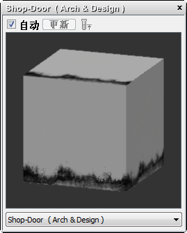

    在文件对话框上,选择 dirt-bottom.jpg ,然后单击“打开”。
    此文件会在门的底部显示污垢。

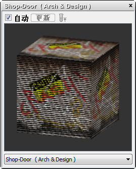

    第一次混合操作中使用的位图
  4. 将新“位图”节点连线到“合成”贴图的“第四层”组件。
    此文件为一个无 Alpha 通道的 .jpg 图像。它会完全暗化其下的所有层。

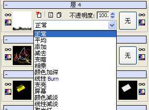

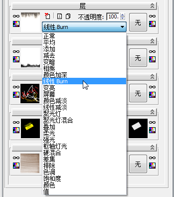

  5. 在“第四层”卷展栏上,打开“混合模式”下拉列表。
    除我们一直在使用的“法线”模式之外,还可以采用多种其他方法来混合层。
  6. 通过从该列表中选择几个选项来试用混合技术。
    这些选项与诸如 PhotoShop 和 Combustion 之类的绘制程序提供的选项类似。有关每个混合选项的作用的描述,请参见合成贴图

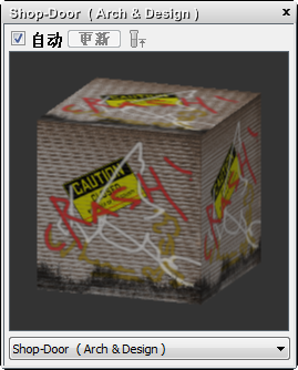

  7. 从列表中选择“相乘”。

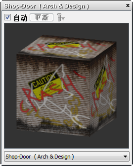

    使用“相乘”进行的第一个混合操作
    此选项会倍增合成中所有层的颜色值。非白色通道具有小于 1.0 的值,因此倍增会导致产生较深的颜色,现在您将修正这一情况。
  8. 在“第四层”卷展栏上,将“不透明度”值更改为 80.0,然后按 Enter 键。
    降低顶层的不透明度会导致锈垢色调变浅。

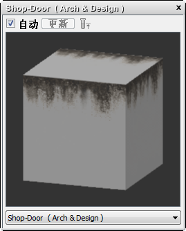

使用“线性 Burn”混合将污垢添加到门的顶部:
  1. 在“合成层”卷展栏顶部,单击 (添加新层)。
  2. 将某个“位图”节点从“浏览器”拖动到活动视图。
    3ds Max 打开一个文件对话框。
    在文件对话框上,选择 dirt-top.jpg ,然后单击“打开”。
    此文件会在门的顶部显示污垢。
    第二次混合操作中使用的位图
  3. 将新“位图”节点连线到“合成”贴图的“第五层”组件。
    此文件也是一个 .jpg 图像,该图像会将其下的所有层完全变暗。

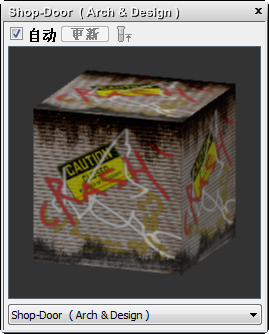

  4. 在“第五层”卷展栏上,从“混合模式”下拉列表中选择“线性 Burn”。

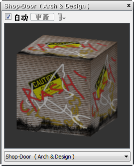

    “线性 Burn”混合会将新污垢贴图与基本层结合在一起。
    使用线性 Burn 的第二次混合操作
    “线性 Burn”会将顶层中的像素颜色与基本层中的颜色结合在一起。“第五层”的颜色越暗,效果越显著:因此,默认混合太暗。
  5. 在“第五层”卷展栏上,将“不透明度”值更改为 70.0,然后按 Enter 键。
    现在,门顶部的污垢(如底部的污垢一样),会与其他纹理很好地混合在一起。

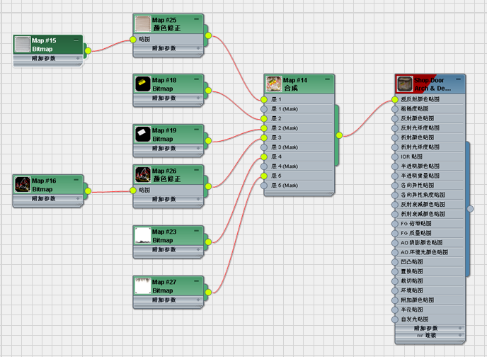

  5. 在“板岩材质编辑器”中,单击 (最大化显示)以显示整个材质树,然后按 L 键来排列布局。
  6. 将原始“位图”节点(即,包含 shutters.jpg ,位于左上方的节点)关联到 Shop Door 材质节点的“凹凸贴图”组件。
