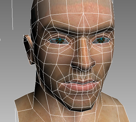

为唇胡创建面:
  1. 选择 Beard 对象。右键单击,然后从四元菜单的“显示”(右上方)区域中选择“隐藏当前选择”。
  2. 选择“头部”。
  3. 环绕视图,以便可以看到海盗面部的正面。
    如果未显示“边面”,请按下 F4
  4. 在“功能区”“建模”组中,单击以启用“修改模式”。
    3ds Max 将打开 “修改”面板。
  5. 此外,在“建模”组中,单击以激活 (多边形)。
  6. 单击然后在按住 Ctrl 键的同时单击 以选中将长出唇胡的面。

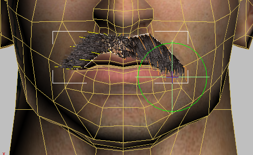

设计唇胡:
  1. 打开“设计样式”卷展栏并单击“设计毛发”,以启用它。
    注: 启用“设计发型”时,3ds Max 将在视口中显示毛发导向。
  2. 激活“前”视口。
  3. 在“设计”卷展栏 “设计”组中,单击以激活 (选择)。
  4. 在此视口中,拖动以选中海盗鼻子左侧的唇胡部分(位于视口右侧)。
    在设计毛发时,活动导向将显示为橙色,而非活动导向则为黄色。
  5. 在“设计”卷展栏 “设计”组中,单击以激活 (发梳)。
    “发梳”光标与“剪头发”光标相似:前者在活动视口中显示为圆形,在其他视口中显示为圆柱形,此光标会发生衰减,圆柱体中心轴处的作用最强。
  6. 确保已激活 (平移),然后 往下梳理唇胡以使其下垂。
    请注意,在使用“发梳”时,仅影响导向:在释放鼠标之后,其他毛发将发生变形,以遵循导向方向。
  7. 激活“顶”视口。
  8. 梳理左侧唇胡(位于视口右侧),使其不会贴着头骨。
    提示: 您可能需要 稍微环绕视口(如下图所示),以便更清楚地查看唇胡。
  9. 单击 (缩放)以将其激活,然后 向外梳理唇胡,以使其变得更长。
  10. 再次激活“前”视口。
  11. 激活 (平移),然后 梳理唇胡,使其更加下垂。
  12. 对右侧唇胡(位于视口左侧)重复步骤 3 至 11。
    正如在修剪络腮胡时那样,您不必太过担心唇胡是否对称:面和胡须很少是对称的。
  13. 选中唇胡中的所有 导向,然后 梳理鼻子下方的唇胡,以使其下垂。

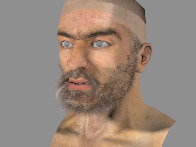

渲染唇胡:
  1. 右键单击视口,然后从四元菜单的“显示”(右上方)区域中选择“全部取消隐藏”。
    现在将再次显示络腮胡。
  2. 在主工具栏上,单击 (渲染产品)。
在为海盗创建毛发之后,意味着您即将完成此模型。
