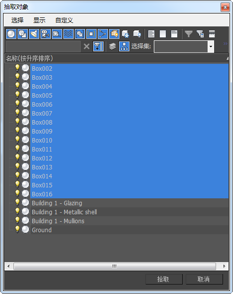

  7. H 键打开“拾取对象”对话框。在列表中,选择全部长方体对象,然后单击“拾取”。
    差集操作可为所有选定的阵列长方体创建间距。
