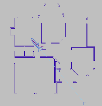

按下述步骤定位摄影机:
  1. 视口中的小立方体代表摄影机的目标。单击此小立方体将其选中,然后将其移动到书房内的某一位置。
    由于移动了目标,摄影机会旋转以保证仍然指向目标的方向。

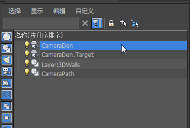

  1. 在“场景资源管理器”面板中,单击以选择 CameraDen 对象。
    提示: 默认情况下,在视口的左侧显示“场景资源管理器”面板,但如果已隐藏该面板,可以按 H 键显示该资源管理器的浮动版本。
  2. 转至“修改”面板。在“参数”卷展栏上,将“镜头”值设置为 18.0 mm,同时将 FOV 值设置为 90.0 度。
