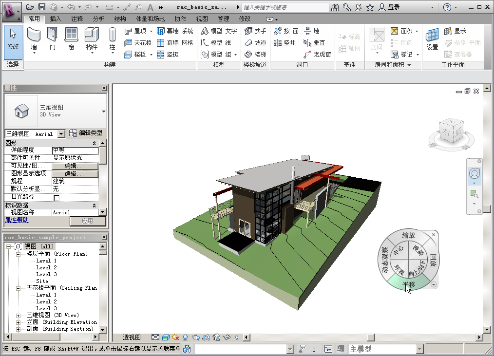

  2. 使用 SteeringWheels 控件放大海滩小屋。

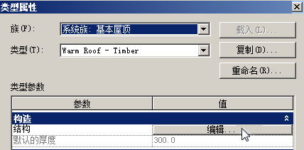

  1. 单击以选择屋顶对象,然后在功能区中单击 (类型属性)。
    Revit 将打开“类型属性”对话框。
  2. 在“类型属性”对话框 “类型参数”组 “构造”卷展栏 “结构”项目中,单击“编辑”。
    Revit 将打开“编辑部件”对话框。

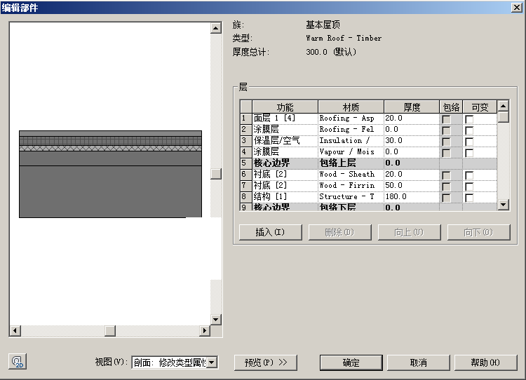

  3. 在“编辑集合”对框中,单击“<<预览”。
    Revit 在其左侧显示一面板,其中显示屋顶横截面的详细信息。

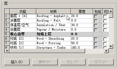

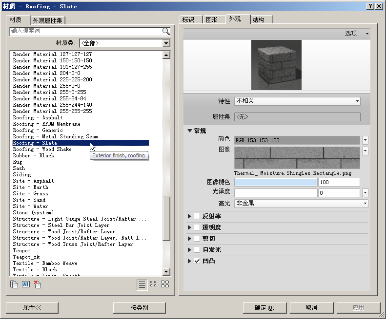

  4. 在“层”组 “材质”列中,单击列表顶部的项“屋顶 - 沥青”。

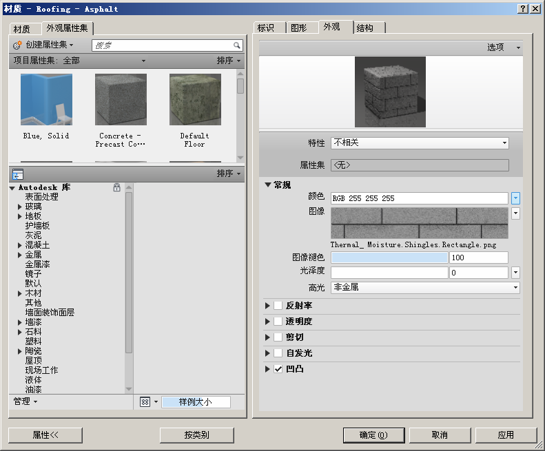

    单击“屋顶材料 - 沥青”项后,将显示 浏览器按钮。单击该按钮。
    Revit 将打开“材质”对话框。

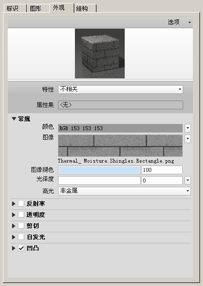

  5. 在“材质”对话框中,单击“外观”选项卡以显示屋顶屋面板材质的缩略图。
  6. 在左侧的“材质”选项卡中,向下滚动材质列表,然后选择“屋顶材料 - 板岩”。
    注: 如果该材质在系统中不可用,请选择另一种材质。
  7. 在所有打开的对话框中单击“确定”退出材质编辑控件。
    所选材质的纹理和贴图坐标将完全传输到 3ds Max,而无需您执行进一步操作。

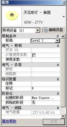

  3. 单击以选择场景中任一天花板灯光对象。
    Revit 将在左侧的“属性”面板中显示该灯光对象的说明。

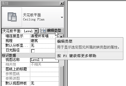

  4. 在“属性”面板上,单击“编辑类型”。
    Revit 将打开“类型属性”对话框。

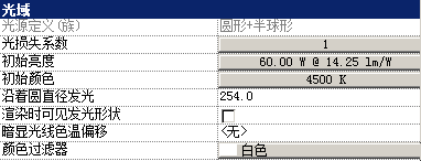

  5. 在“类型属性”对话框 “类型参数”组中,向下滚动至“光度学”卷展栏并查看显示的参数。
    这些值(尤其是“初始亮度”和“颜色”)将影响 3ds Max 中的渲染效果,因此,请确保这些参数能够实现您要达到的效果。(如果需要,以后可以在 3ds Max 中更新这些值。)

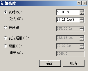

  6. 单击“初始强度”按钮以查看有关灯光强度的更多详细信息。
    注: 3ds Max 使用“流明”而非“瓦”来测量灯光强度。将 Revit 场景导入到 3ds Max 中后,所有瓦数将转换为“流明”值,但灯光对象的强度不会受到影响。

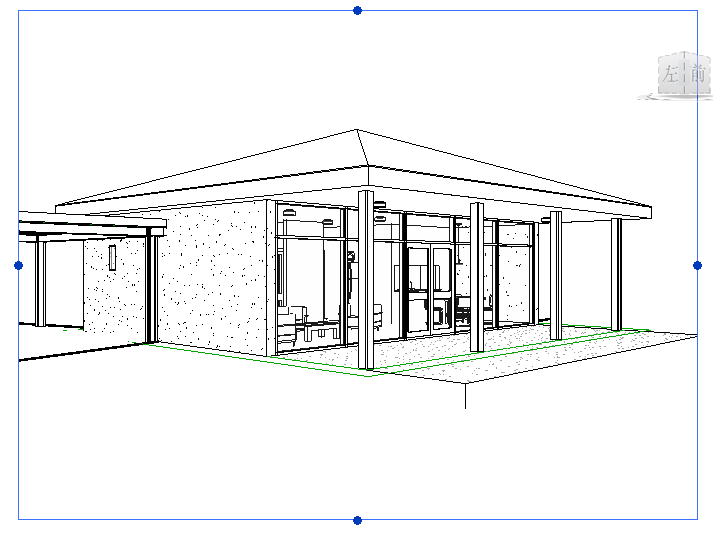

创建摄影机:
    默认情况下,Revit 中的 3D 视图使用等距透视,但在 3ds Max 渲染中,我们使用摄影机视图。在本过程中,您要为外部视点创建一个摄影机。
    注: 您可以在 Revit 中创建多个摄影机。当链接到 Revit 文件时,3ds Max 会提示您要用于哪个摄影机视图。
  1. 在“项目浏览器”面板中,导航到“视图”“地面平面图”并双击“级别 1”。
  2. 缩放视图,以便可以观察房屋及其周围的区域。
  3. 在功能区中,转到“视图”选项卡。
  4. 在“创建面板”中,打开 “三维视图”下拉列表,然后选择“相机”。
  5. 单击场景左侧参考对象的下方以放置摄影机,然后在沿着房屋的正面墙壁、双门左侧的位置单击一个点。
    Revit 将创建一个摄影机视图。这是最初要用来在 3ds Max 中渲染图像的视图。它也会更改功能区,以显示“修改”|“摄影机”选项卡。

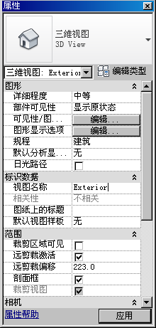

  6. 在左侧的“属性”面板上,在“标识数据”卷展栏 “视图名称”字段中,将摄影机名称更改为 Exterior,然后单击“应用”(或按 Enter 键)。

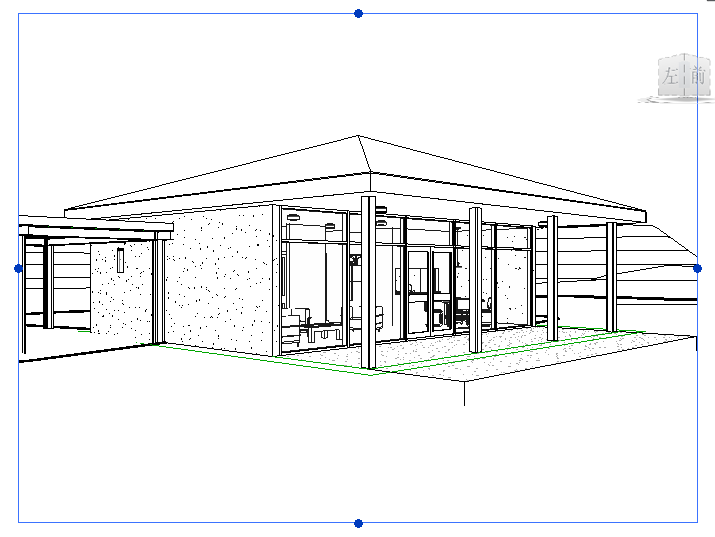

  7. 仍在“属性”面板上,向下滚动至“范围”卷展栏。禁用“远距剪切激活”。
    片刻后,视图将显示远处的山。
    提示: 如果远处的山没有交互显示,请单击“应用”。
    禁用“远距剪切激活”后,摄影机可以检测到平房模型以外的场景地形。如同灯光和材质属性一样,如果需要,也可以在 3ds Max 中修改剪切参数。
    禁用剪切后,显示场景背景的摄影机视图
    提示: 如果要调整房屋在摄影机视图中的帧设置,可以使用 SteeringWheels“查看”和“行走”工具移动摄影机。

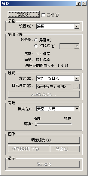

  1. 在视图下方,单击 (显示渲染对话框)。
    Revit 将打开“渲染”对话框。

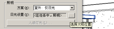

    大多数渲染值不需要更改,因为场景的实际渲染将在 3ds Max 中进行。“照明”组中的“方案”设置可能会例外。
    如果从“照明”组 “方案”下拉列表中选择“室外: 仅日光”,那么在 3ds Max 场景中仅会启用日光系统,并且禁用所有的人造灯光对象。相反,如果选择“室内: 仅来自人工”,那么在场景中只使用人造灯光对象,而日光系统将被禁用。
  2. 对于本教程,我们还不希望使用室内灯光,所以请将“方案”设置为默认值,即“室外: 仅来自太阳”。(需要时,可以在 3ds Max 中重新启用人造灯光。)

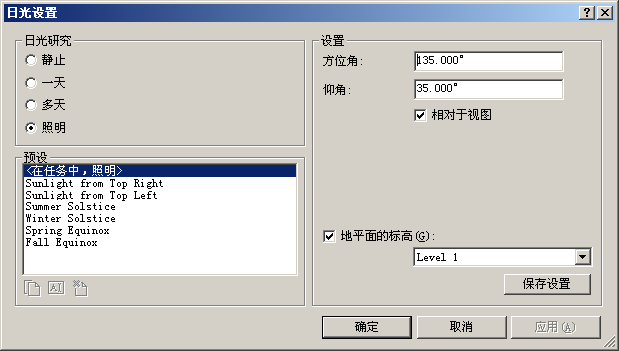

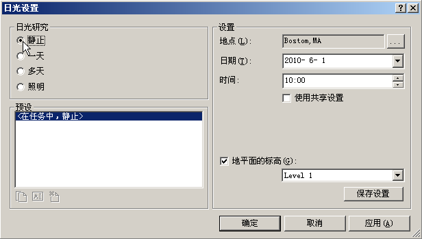

  3. 对于“照明”组 “日光设置”,请单击 太阳位置按钮。
    Revit 将打开“日光设置”对话框,从中您可以为日光系统创建的太阳位置设置地理位置和时间。
  4. 在“日光研究”组中,单击以选择“静止”。
    (“一天”和“多天”选项卡允许您选择预设在一天还是多天内制作太阳位置的动画。)
    请保留默认位置“Boston, Massachusetts”,因为我们假设房屋位于该城市偏南的 Cape Cod。

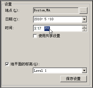

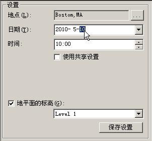

  5. 在“设置”组 “日期”字段中,将月份更改为 5 并将该月的某一日更改为 10
  6. 将时间更改为 3:17 PM
  7. 在“设置”组,单击“保存设置”。
