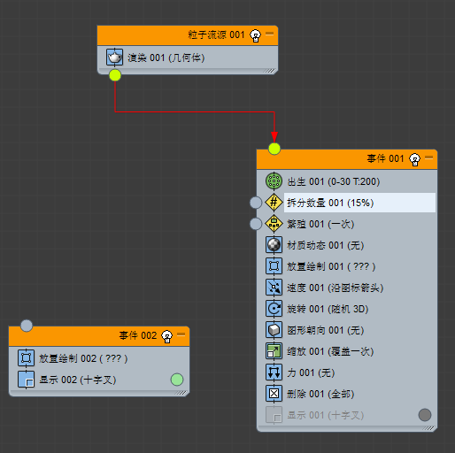

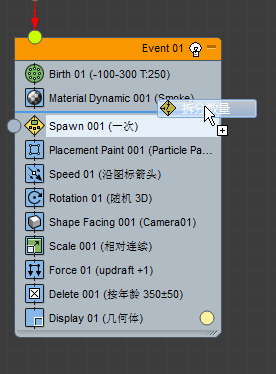

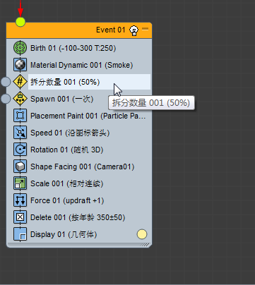

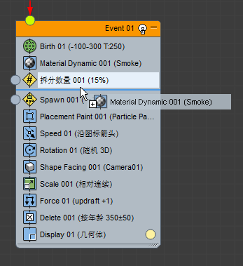

  1. 还原“粒子视图”(6)。
  2. 将“Split Amount”测试从仓库拖至 Event 01,并将其恰好放置在“Spawn”测试之上(且在“Material Dynamic”操作符之下)。
  3. 单击“Split Amount”测试以高亮显示它。
  4. 在“Split Amount”卷展栏上,确保选中“为以下项测试真值”“粒子比例”,然后将“为以下项测试真值”“粒子比例”“比率 %”的值更改为 15.0
    这会从原来的 250 个粒子中“抽出”15% 的粒子(由于“Split Amount”测试位于“Spawn”测试之前)。抽出来的粒子将成为余烬。
  5. 拖动“Material Dynamic”操作符,并将其放置在“Spawn”测试之下。
    通过移动“Material Dynamic”操作符,您可以为余烬粒子指定不同于烟雾粒子的材质。

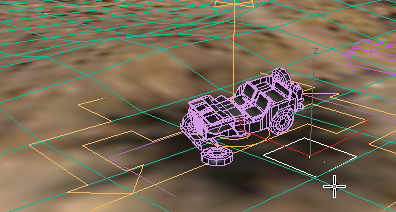

  3. 激活“顶”视口,然后 放大吉普车。
  4. 转至第 0 帧。
  5. “创建面板”上,激活 (辅助对象)。从下拉列表中选择“粒子流”,然后在“对象类型”卷展栏上单击以激活“粒子绘制”。
  6. 在“顶”视口中,在吉普车附近拖动以另外创建一个“粒子绘制”辅助对象。
  7. 在“设置”卷展栏上,将“笔刷半径”值更改为 0.4
现在,您已准备好为余烬粒子绘制种子。

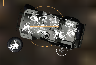

绘制余烬的显示位置和显示时间
    对于烟雾而言,您已在第 0 帧绘制了所有种子粒子;而对于余烬,您将在特定帧中添加种子粒子,并在某个时间和空间散布这些粒子。

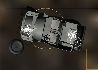

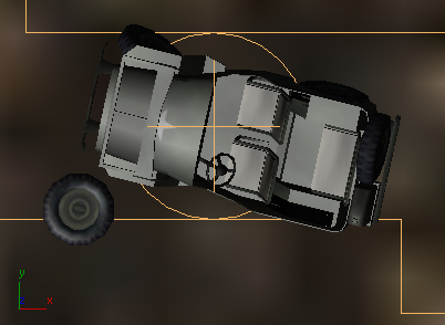

  1. 确保粒子绘制 002 仍处于选中状态,然后转至 “修改”面板。
  2. 在“顶”视口中, 进一步放大,以便可以看到吉普车的几何体。

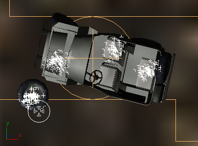

  3. “修改”面板 “设置”卷展栏中,单击以启用“徒手绘制”。
  4. 在第 0 帧中,在吉普车的车身上绘制两个短笔划。
    提示: 在“真实”和“明暗处理”视口中,当使用“徒手绘制”时,有时会导致吉普车对象消失。如果发生此情况,请将视口更改为“线框”视图。
  5. 将时间滑块拖动至第 80 帧,然后再绘制两个笔划。
  6. 在下列各帧中添加两个额外的短笔划:
    • 第 160 帧
    • 第 240 帧
    • 第 280 帧

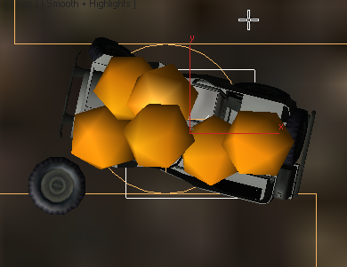

    完成后,吉普车将被粒子种子完全覆盖。
  7. 右键单击以禁用“徒手绘制”。
  8. 如果需要,将视口更改回“真实”或“明暗处理”。

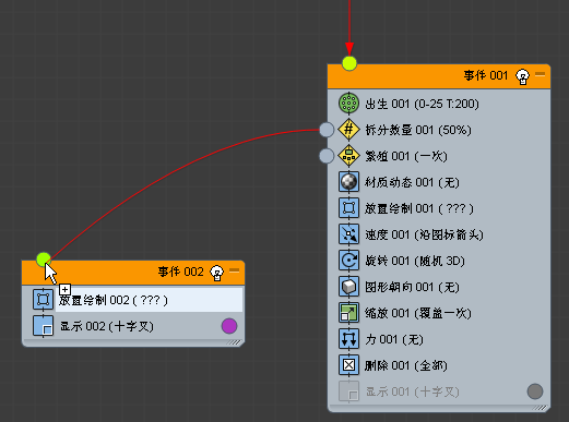

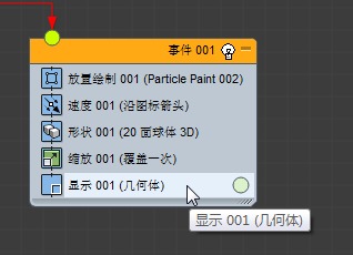

将余烬添加到粒子系统:
  1. 还原“粒子视图”(6)。

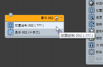

  2. 将“放置绘制”操作符从仓库拖至事件显示的灰色区域。
    将某一事件(操作符、测试等)放置在事件显示的空白区域时,粒子流将创建一个新的事件。此新事件最初包含您放置的操作符和“Display”操作符。
    提示: 要在事件显示中重新排列事件和根“粒子流源”项,只需拖动该项的标题栏即可。
  3. Event 02 中,单击“放置绘制”操作符以高亮显示它。
  4. 移动“粒子视图”,以便可以看到显示有粒子绘制 002 辅助对象图标的视口。
  5. 在“放置绘制”卷展栏上,单击“粒子绘制辅助对象”按钮(最初的标签为“无”)。
  6. 在视口中,单击粒子绘制 002 辅助对象图标。
    Event 002 将使用粒子绘制 002 作为生成余烬粒子的源。
  7. 在“放置绘制”卷展栏 “获得绘制数据”组中,选择“绘制位置到”“位置”。
  8. 在“索引顺序”组中,启用“如果计数溢出则停止”。

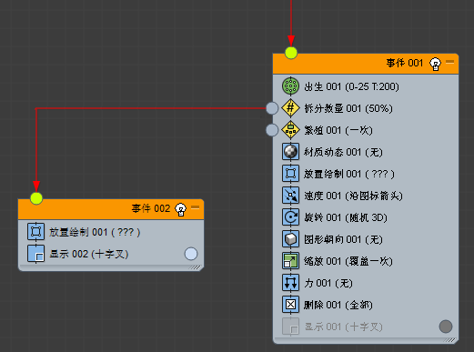

  9. 在事件显示中,从测试操作突出的蓝色圆孔称为“测试输出”。将“Split Amount”测试连接到 Event 02,方法是:将线从“Split Amount”测试输出拖至 Event 002 的输入孔。
    粒子流将此测试关联到新事件。
    现在,Event 002 可以使用“Split Amount”发给它的粒子。

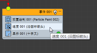

  1. 将“Speed”操作符从仓库拖放到 Event 02
  2. 单击新的“Speed”操作符项以高亮显示它。
  3. 在“Speed”卷展栏上,将“速度”值更改为 20.0,将“变化”值更改为 10.0
    现在,粒子的移动速度降低,并像烟雾粒子刚开始时那样全部向上垂直移动。

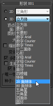

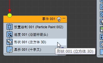

  4. 将“Shape”操作符从仓库拖放到 Event 002
  5. 单击新的“Shape”操作符以高亮显示它。
  6. 在“图形”卷展栏上,保持选中“3D”,然后从“3D”下拉列表中选择“20 面球体”。
  7. 将“大小”值更改为 1.5
  8. 单击以启用“比例 %”。将其值保留为默认值 100.0。
  9. Event 002 中,单击“Display”操作符以高亮显示它。
  10. 在“显示”卷展栏的“类型”下拉列表中,选择“几何体”。

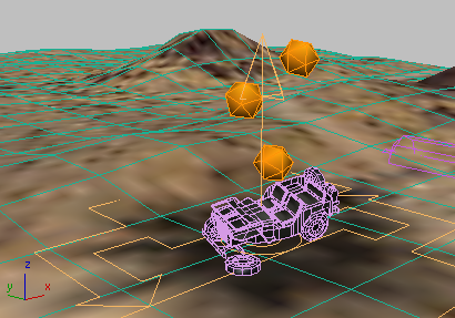

    现在,您即可在视口中看到余烬粒子几何体。

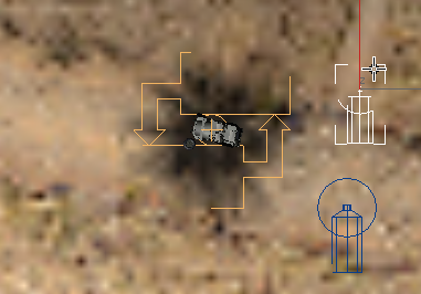

添加“风”空间扭曲以推动余烬:
  1. 隐藏“粒子视图”(6)。
  2. “创建”面板上,单击以激活 (空间扭曲)。
  3. 在“对象类型”卷展栏上,激活“风”。

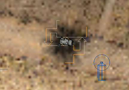

  4. 在“顶”视口中拖动,以便以吉普车为中心创建“风”空间扭曲。
    在“透视”视口中可以更容易地看到新空间扭曲。
  5. 将新的“风”空间扭曲命名为 Explosion
  6. 在“参数”卷展栏 “力”组中,将风向更改为“球形”。
  7. 此外,在“力”组中,将“强度”值更改为 0.02
  8. 在“参数”卷展栏 “显示”组中,将“图标大小”值更改为 0.6
    Explosion 空间扭曲将以环形路径推动余烬。

  1. 在“创建”面板 “对象类型”卷展栏上激活“重力”。
  2. 在“透视”视口中,在吉普车附近拖动以创建“重力”空间扭曲。
  3. 在“参数”卷展栏 “显示”组中,将“图标大小”值更改为 1.2
  4. 在“参数”卷展栏 “力”组中,将“强度”值更改为 0.04
    重力略大于风力。

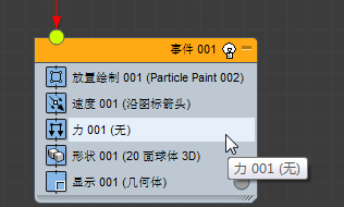

  1. 还原“粒子视图”(6)。
  2. 从仓库中拖动“Force”操作符,并将其添加到 Event 02 中。
  3. 单击新的“Force”操作符以高亮显示它。

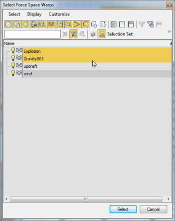

  4. 在“力”卷展栏上,单击“按列表”。
  5. 在“选择力空间扭曲”对话框中,单击然后在按住 Ctrl 键的同时单击以选中空间扭曲 ExplosionGravity001,然后单击“选择”。
    现在,(球形)风和重力将共同控制余烬粒子。

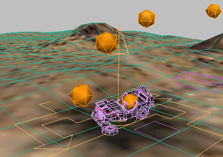

  7. 拖动时间滑块或 播放动画。
    余烬将从吉普车中蹿出,然后再回落到地面上。最容易在“透视”视口中看到余烬。它们看起来非常大:但是同烟雾粒子一样,对粒子应用的材质有助于修正其外观。创建该材质是下一过程的主题。

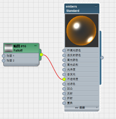

  11. 将“衰减”贴图从浏览器拖至 Embers 视图,并将其关联到 Embers 材质的“不透明度”组件。
    默认情况下,衰减将使边缘不透明,而使中间透明:这与所需效果相反。
  12. 双击“衰减”节点以查看其参数。
  13. 在“衰减参数”卷展栏上,单击 (交换颜色/贴图)。
    现在即变为中间不透明,而边缘透明。

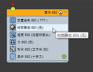

将余烬材质添加到粒子系统:
  1. 还原“粒子视图”(6)。
  2. 从仓库中拖动“Material Static”操作符,并将其添加到 Event 02 中。
    因为材质不会随着时间的变化而变化,所以可以将“Material Static”操作符用于余烬事件。
  3. 单击新的“Material Static”操作符以高亮显示它。
  4. 在“Material Static”卷展栏上,单击“指定材质”按钮(最初的标签为“无”)。
  5. 在“材质/贴图浏览器”“示例窗”组中,双击 Embers 材质。

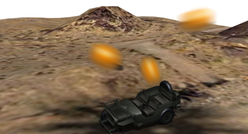

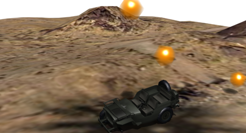

    通过渲染“透视”视口可以最清楚地看到余烬效果。(为便于演示,我们已禁用对烟雾粒子的渲染。)
    余烬在近看时仍不太真实。但是在“Camera01”视口中渲染时,余烬却看似不错,并且您将通过向余烬添加运动模糊来改进效果。这将是下一过程的主题。

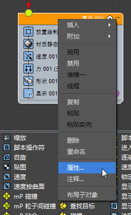

  1. 在“粒子视图”中,单击 Event 02 的标题栏以选中整个事件。
  2. 单击右键,然后从弹出菜单中选择“属性”。
    3ds Max 将打开“事件 02”的“对象属性”对话框。
  3. 在“常规”面板 “运动模糊”组中,确保已启用“启用”,然后单击以选中“图像”。
  4. 此外,在“运动模糊”组中,将“倍增”值更改为 10.0
  5. 单击“确定”关闭“对象属性”对话框。

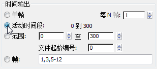

(可选)渲染动画:
  1. 在主工具栏上,单击 (渲染设置)。
    3ds Max 将打开“渲染设置”对话框。
  2. 在“时间输出”组中,选择“活动时间段”。
    提示: 用完全分辨率 1024 x 554 渲染可能会需要很长时间。渲染之前,您可能需要缩小影片中各个帧的大小;例如,缩小为 500 x 271。帧越小,渲染速度就越快。
  3. 下滚至“渲染输出”组,然后单击“文件”。
    3ds Max 打开一个文件对话框。输入文件名称,选择影片文件类型(AVI 或 MOV),然后单击“保存”。3ds Max 将针对所选影片格式打开一个压缩设置对话框。调整设置或接受默认设置,然后单击“确定”。
  4. 在“渲染输出”组中,确保已启用“保存文件”。(默认情况下,当指定输出文件时,将启用此选项。)
  5. 在“渲染设置”对话框的底部,确保已在“视图”下拉列表中选中“Camera01”,然后单击“渲染”。
