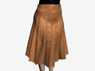

使用松弛修改器改进裙子的外观:
如果在此时渲染裙子,您将看到裙子垂坠感十足,褶皱漂亮大方,但褶皱边缘存在一些聚束,最好移除这些聚束。
您只需应用松弛修改器即可,而不必忙于调整布料参数。

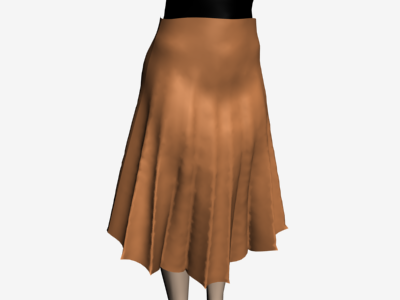

现在,当渲染模特时,褶皱看起来更加平滑。

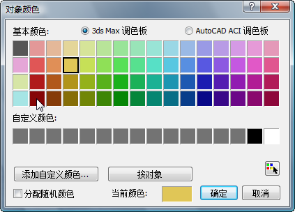

更改裙子颜色:

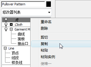

使用壳修改器为衣服增加一定厚度:
目前,套头衫和裙子非常薄:实际上,从技术上而言,它们没有厚度。在为衣服(特别是套头衫)设置动画时,这可能会演变成一个问题:蒙皮面片可能会透过织物。为避免出现这种“走光”问题,请使用壳修改器为衣服增加一定厚度。
对于一块布料而言,其实际厚度为两毫米。
现在,套头衫和裙子具有相同的厚度。
